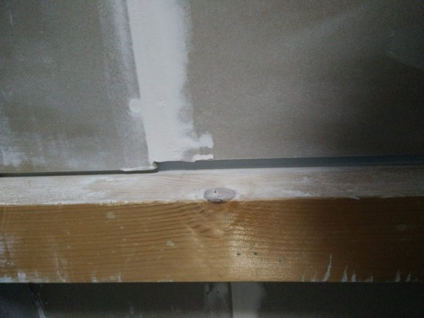

Beste,
Wij zijn de zolder aan het opknappen en hebben alles geisoleerd en daaroverheen gipsplaten gedaan. We wilde de balken behouden zodat het wat breekt.
Nu bijna alle naden netjes afgewerkt met voegenvullen en finisher maar nu hebben we nog de hoeken over waar de wanden kruisen.
Hoe kan ik deze naden het beste afwerken zonder dat het achteraf gaat scheuren?
Daarnaast heb ik de gipsplaten zo strak mogelijk tussen de balken proberen te plaatsen, maar soms zit er hier en daar toch een behoorlijke naad tussen de balk en de gipsplaat. De kleine naadjes wilde ik afkitten met acrylkit, maar ik twijfel wat ik moet doen met de grotere naden. Eerst dichtsmeren met Unifill? Ik hoor graag jullie advies. Alvast bedankt
Tim
Zeker, de isolatie had zelf een dampdichte folie.We hebben alle naadjes afgeplakt met speciale tape.
Een plafondplintje is een goed idee! Dank
Wij hebben een gelijke situatie gehad; balken in het zicht en er tussen geïsoleerd.
De bredere naden hebben wij afgewerkt met stuc, en vervolgens de verbinding met de balken gekit. Dusver zit het er nog mooi op!
De binnenhoeken hebben wij ook gekit, en gelukkig geen grote gaten gehad.
Ik heb bij de bouwmaat papier voegband met plooi gehaald en deze in de hoeken gezet. Is erg strak geworden. De randjes tussen de balken en de platen ga ik kitten met acrylkit. Bedankt voor de reacties
