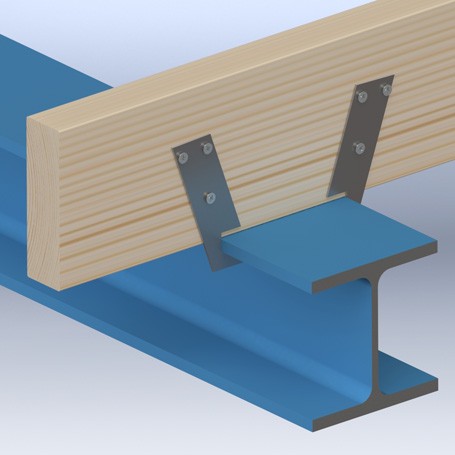

Als je de het bovenste stuk van de stalen balk niet meer ziet straks, kun je ook kikkerplaatjes van onderaf doen.
Een strip nemen die in de ligger van de balk ligt of hangt. Een gat boren in de strip welke net naast de stalen balk komt. Hierin kun je een houtfret draaien in de balk. De strip klemt dan de balk vast. Het hoogteverschil kun je al oplossen door een schuin kantje aan de strip te slaan in de bankschroef.

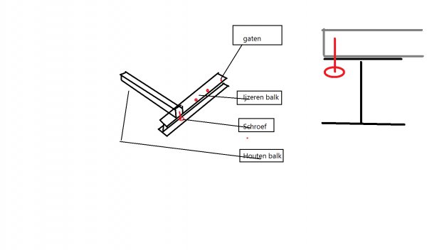

Het hoeft absoluut niet mooi te zijn, en heeft ook zeer weinig eisen wat betreft sterkte, dus het is perfect voor mij om even te oefenen ermee.
Het gaat alleen gebruikt worden op houten balken die bovenop de HEB ligger te komen op de plaats te houden.
Waarom wil je dan lassen? Gaten kun je vanboven boren en dan schroef je de balken rechtstreeks op het profiel.
Goedkoop - makkelijk en snel en geen vervorming van profiel.
Als ze erop liggen, zou ik deze toepassen. Gaatjes boren kan ook, maar flenzen van een heb zijn wel wat dikker.
Een balk van die lengte gaat krom trekken bij het lassen van zoveel strippen.
Lassen is ook niet nodig want er zijn andere mogelijkheden die ook nog eens sneller werken.

Er zit verschot in de balken zodat ik zonder problemen ventilatiebuizen van 15cm er tussendoor kan leggen.
Ik wil niet per se lassen, maar dat leek me een makkelijker alternatief dan al die gaten boren.
Een HEB balk heb je denk ik niet zomaar een gat in geboord...
maar goed als er dan kans is op vervorming van de balk moet ik misschien inderdaad andere alternatieven zoeken.
Als ik zou gaan boren, dan zal dat vermoedelijk niet met een gamma ijzerboortje gaan vermoed ik.
Dan ben ik per gat een half uur en 4 boortjes verder denk ik.

Dat valt wel mee s235 is niet zo hard hoor
en zonder boren kan het ook prima met de zelftappers die ik je al eerder had aangeraden
De suggestie van Rola lijkt me het snelste werken?
Zeker in combinatie met de dikke flenzen van de HEB balk.
Weet iemand hoe die dingen heten?
Google op balk anker en ze komen voorbij (wel een spatie ertussen)
