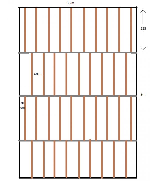

Plaats even een eenvoudige tekening hoe het moet worden, zo schiet het niet echt op, misschien heeft iemand dan nog een ander idee.
Dit moet het gaan worden....
Ik wil de houten balken OP de stalen liggers hebben. omdat ik in het houten gedeelte leidingen wil gaan wegwerken (ook ventilatieleidingen).
De stalen balken blijven 'in het zicht' onder het plafond en worden afgetimmerd met hout.
Bovenop de houten balken komt een betonnen vloer met lewisplaten.
Is het zo duidelijk wat de bedoeling is?
U kan de beugels simpel op de balk lassen, er gebeurd verder niets, alleen met maten kan ik u wel verder helpen voor verkoop adres blanke beugels.
u kan ook rechte strippen op de balk lassen, en die vastzetten aan de houten balken, zijkant of kopse kant.
Zijkant heeft hierbij de voorkeur.
U kunt ook tussen elke balk een stuk houtenbalk aanbrengen en deze doorschroeven, dan gaan ze ook geen enkele kant meer op
En hoe liggen de balken dan vast op het profiel ??
Geen beugels nemen, maar rechte strippen met schroefgaten op het profiel lassen, blank staal tegen zijkant balk.
Voor schroeven of doorbouten
