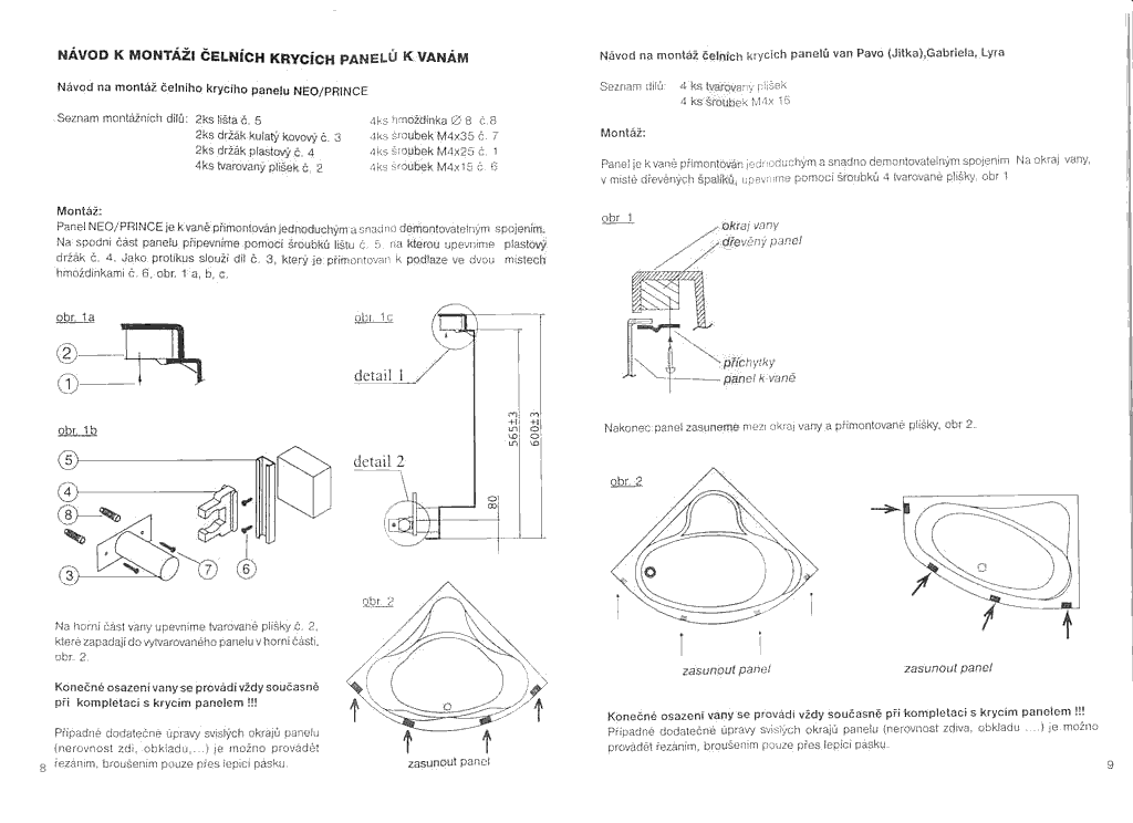

Ik heb ook een hoekbad gekocht via internet (Riho Winnipeg), daar zaten wel instructies bij maar die waren in het hongaarss / pools / tsjechisch / russisch. Niet mijn sterkste talen.

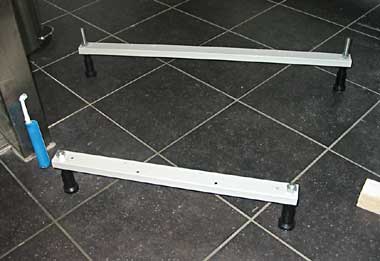

Ik heb 2 u-profielen erbij waar dan de stelpoten in geschroefd kunnen worden.
De onderkant van de uitstulping van het bad is dikker dan de rest, er zitten schroeven bij om de profielen in de bodem te schroeven. Ik vind het zelf nogal eng dat het bad alleen op de muur en die 2 profielen onderop steunt, als je op de voorrand gaat zitten dan ben ik bang dat de boel kan kantelen.

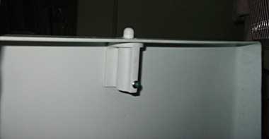

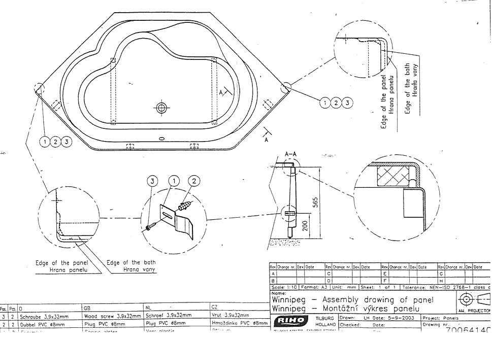

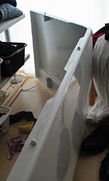

Het voorpaneel dat ik er bij kon kopen (ook van Riho uiteraard) heeft aan de boven en onderzijde 4 plastic pennen die naar boven en onder een paar cm uitsteken. Onder de rand van het bad zitten een paar houten blokjes die 1 cm van de rand af zitten.
Er zit dus 1 cm ruimte tussen de opstaande rand van de kant van het bad en het blokje, daar valt die pen dan tussen. Alleen vertelt het plaatje in mijn hongaarse handleiding niet wat ik met die pennen aan de onderzijde moet doen. Ik denk er aan om een dunne aluminium strip op de vloer te lijmen met een paar gaten erin zodat de pennen daarin vallen.
Verder zitten er 2 plaatjes bij die ik tegen de muur moet schroeven die een klein opstaand stuk hebben, hieronder moet dan de zijwand van het voorpaneel geklemd worden.
Ik begrijp dat jij die pennen er niet in hebt zitten? Laat het me weten als ik foto's moet plaatsen.

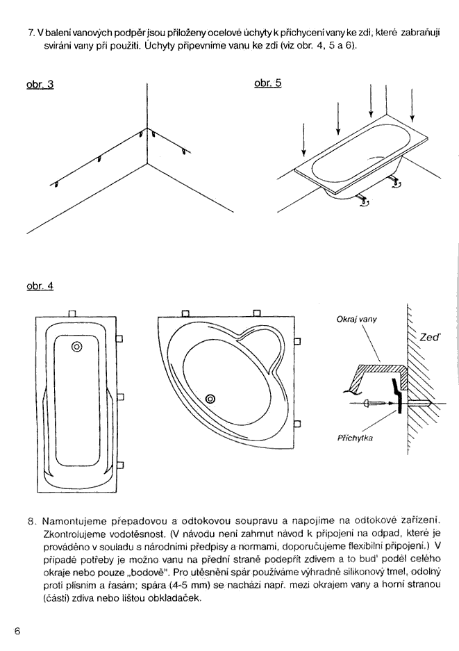

De naam van de foto is voldoende uitleg hoop ik, anders hoor ik het wel. Ik heb ook scans van de instructie erbij gedaan, helaas in een vage taal. Ik vind die 4 veerplaatjes tegen de muur onvoldoende, ik ga balkjes op de muur plaatsen met daarop kit (tegen het kraken). Verder ga ik idd een zak pur eronder leggen, ook wil ik aan de voorzijde of aan beide zijkanten een houten frame plaatsen, ik wil er niet aan denken dat mijn dochters hun tanden gaan poetsen, op de rand van het bad gaan zitten en de boel over zich heen krijgen. Of ben ik te voorzichtig? Alle advies is welkom.

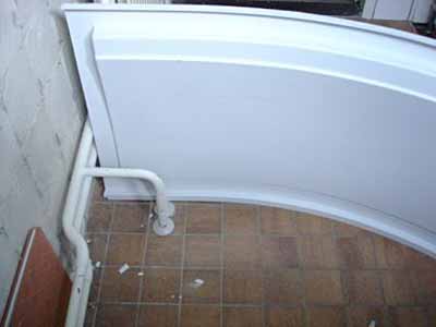

Ook nog een foto van de radiator aansluiting erbij: dat is van die geplastificeerde koperen pijp. De radiator moet 8 cm opschuiven naar links, kan ik dan gewoon knelkoppelingen gebruiken? Of kan ik dat onderste kraan/klep/ventiel ook met een verlengstuk in de radiator schroeven? Dan kan ik in die bovenste pijp wel een bocht maken....

Bovenkant frontpaneel           Onderste veerpen
Bovenste veerpen
Blokje hout onder bovenrand            Veerplaatje
Set poten hoekbad
Aansluiting radiator
Tekening
Beschrijving 1
Beschijving 2

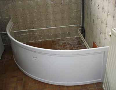

Voorzetscherm voorzijde
Voorzetscherm binnenzijde

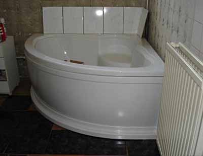

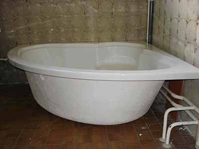

Hoekbad kaal zonder poten
Onderzijde badrand (1)               Gleuven van het hoekbad (2)
(1) Onderzijde badrand waar ik bad op moet monteren al weet
     ik niet precies hoe ik dat ga doen.
(2) In deze gleuven van het hoekbad valt het voorzetscherm
     maar ik kan deze dus alleen hierop bevestigen verder
     geen aansluitingen.
