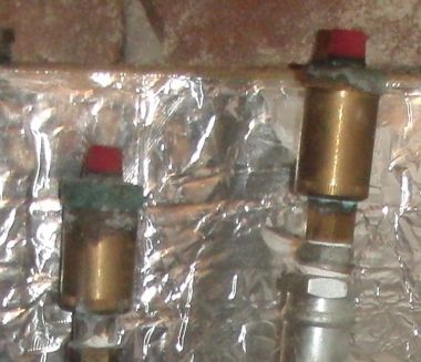

Na het loskoppelen van een radiator wil ik de CV weer vullen. Op het hoogste punt zie ik voor mij vreemde onluchters. Nogal groot met bovenop een klein rood kunststof dopje, zoals een autoventieldopje.
Zijn dit automatische ontluchters? Hoe werkt het, moet het dopje er af? Moet ik op het kunststof witte staafje drukken dat daar onder zit?
Ik hoor graag hoe het werkt, alvast bedankt
Nee het dopje hoeft er niet vanaf.
echter deze ontluchters zijn aan vervanging toe.
Gewoon 2 nieuwe er op zetten.
als je ze voorzichtig los haalt hoef je de installatie niet eens drukloos te maken als je geluk hebt.
Er zitten namelijk afsluiters onder.
Zou ik niet gokken eerlijk gezegd.
Installatie even drukloos maken want vaak levert het toch nog een nat pak op.
Bedankt voor de snelle reacties.
Welk deel moet ik er af draaien, in welk gedeelte zit de klep? Kan ik elk merk ontluchter er op zetten?
Kan ik deze ontluchter in een bouwmarkt kopen of moet ik naar een speciale winkel?
en als ik ze dan heb vervangen, kan ik gewoon vullen zonder iets te doen aan de ontluchters, dopjes er dus op laten?
Groet, Bas
Het bovenste gedeelte moet er af, dus die 6 kanten moer blijft zitten.
Ja je kunt elk merk ontluchter gebruiken, vermits het de juiste maat schroefdraad heeft.
Dopje los draaien aan de boven zijde en vullen.
Bouwmarkt is OK
Beide ontluchters vervangen door nieuwe glimmende exemplaren. Bij de ene oude ontluchter kwam heb binnenwerk van het zeskante deel mee naar buiten. Daarom beide zeskantjes met het klepje ook vervangen, zaten bij er toch al bij in het blistertje. De vlotters bewegen nog wel, maar er zit wel veel aanslag in. Het vervangen was dus inderdaad een goed advies. Ziet er nu ook veel mooier uit!
CV weer langzaam gevuld, ontluchters mooi sissend, en verwarming weer gestart. Bedankt voor jullie hulp.
