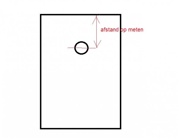

Ik zoek een nieuwe toiletpot, afgezien van mijn vorige vraag heb ik nog een andere vraag.
Ik denk dat het een AO is, dus de afvoer gaat naar beneden.
Maakt het nog uit of die een beetje vooraan of achteraan zit?
En zo ja, hoe weet je waar hij zit?
Ben met mijn arm gaan voelen maar het gaat de bocht om en kom niet verder. Ik heb nu geen idee hoe dat precies loopt van binnen en waar de afvoer de vloer ingaat.
Misschien is dit een stomme vraag, maar ik weet het nu eenmaal niet.
Verwarming Sp.
AO is achter-onder. Soms heb je ook MO (midden-onder).
Pot eraf en meten.

Los schroeven, meten en de pot weer vast zetten kan ook.
Henk253
M.O potten bestaan niet meer.
gewoon even pot los draaien en de maat op meten ivm nieuwe pot aan te schaffen als nieuwe past op riool vaak modellen net anders

ik had idd al een schatting gemaakt van e hartafstand afvoerpijp naar de muur,is denk ik 27 cm.
