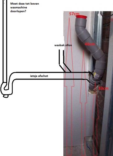

Ik heb een aanbouw, wat oorspronkelijk een soort van schuur was en nu wordt omgebouwd tot een normale ruimte. De vloer ligt echter 40 cm lager dan de ruimte ernaast en zal die zal niet worden opgehoogd, omdat plafond ook stuk lager is.
In deze ruimte komt een wasbak en een wasmachine naast elkaar te staan.
Door het hoogte verschil komt de afvoer dus hoog de kamer binnen.
In de andere kamer heeft deze een dikte van 50mm en ruim 2 meter verwijderd van de hoofdrioleringsafvoer.

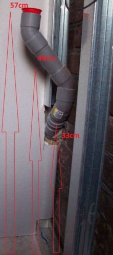

Deze buis komt als 40 mm de ruimte waar wasmachine komt te staan binnen. Je ziet dat die een stukje langs de muur loopt onder een hoek van 45 graden. Dit gedeelte verdwijnt in de voorzetwand waarvan je een metalen C-profiel al ziet staan.
Om uit te voorzetwand te komen is weer een 45 graden bocht met en stukje lengte.
Op de afbeelding staan de hoogtes vermeld vanaf de vloer.
Hoe kan ik hier nu het beste een wasmachine en wasbak afvoer op aansluiten?
Op 33 en 46 cm zou ik de afvoer kunnen doorzagen en nog veranderen.
Graag advies, want ik moet zsm mijn wasmachine weer kunnen gebruiken (nu al 2 weken zonder).
Ik zie het probleem niet zo. Gewoon zo laag mogelijk afzagen en dan eerst de buis naar de nieuwe afvoerpunten leiden.
Dan heb je i.i.g. voldoende ruimte voor een syphon onder de wasbak.
De wasmachine is geen probleem, want die kan het water wel wat omhoog pompen. Het duurt dan alleen wat langer voordat die leeg is.
En anders kijk je eerst welke hoogte je nodig hebt voor de wasbakaansluiting inclusief het nodige afschot, zodat je kan beoordelen of afzagen op 46 cm ook kan. Dat is iets makkelijker zagen, als ik het zo bekijk.

Ik dacht voornamelijk voor de wasmachine probleem. Ik begreep, dat die een valbuis nodig heeft voor goede doorstroming.
De sifon kan toch niet echt lager zitten dan waar ik de afvoerbuis op de afbeelding afzaag?
en aangeraden wordt dus echt op die 33 cm? Dan zou ik daar een 90 bocht op kunnen doen om uit de voorzetwand te komen.
en dan zoals ik getekend heb?
Echter, moet ik de valbuis dan een stuk boven de wasmachine uit laten steken? Afvoer aansluiting wasmachine zit op 73. Wasmachine is 85 hoog.
Dat bedoelde ik. De valbuis kan je net zo hoog maken als nodig is voor een goede afvoer. Die steekt dan alleen boven de wasmachine uit. Niet fraai, maar als het niet anders kan, dan moet het maar.
De syphon veel lager zetten dan de liggende buis heeft geen zin, omdat de valbuis vol blijft staan tot onderkant liggende buis.
Als het lukt om de buis op 33 cm af te zagen en er een nieuwe bocht op te lijmen, dan is dat natuurlijk het beste. Je hebt dan voldoende speling voor de rest van de afvoer.
Kijk even in de gebruiksaanwijzing van je wasmachine. Daar staat wel in wat de minimumhoogte is van de valbuis.
Bedankt voor de snelle antwoorden! In de handleiding staat dat valbuis min 60 en max 90 moet zijn.
Als ik dus reken van af de 33, komt bovenkant valbuis op 93.
Ik plaats deze naast m'n wasmachine.
Fijn, kan ik er mee aan de slag! Thnx!
