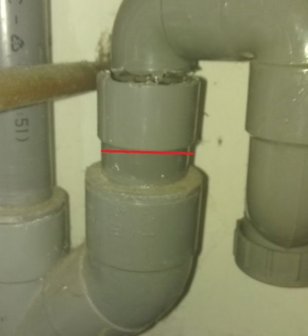

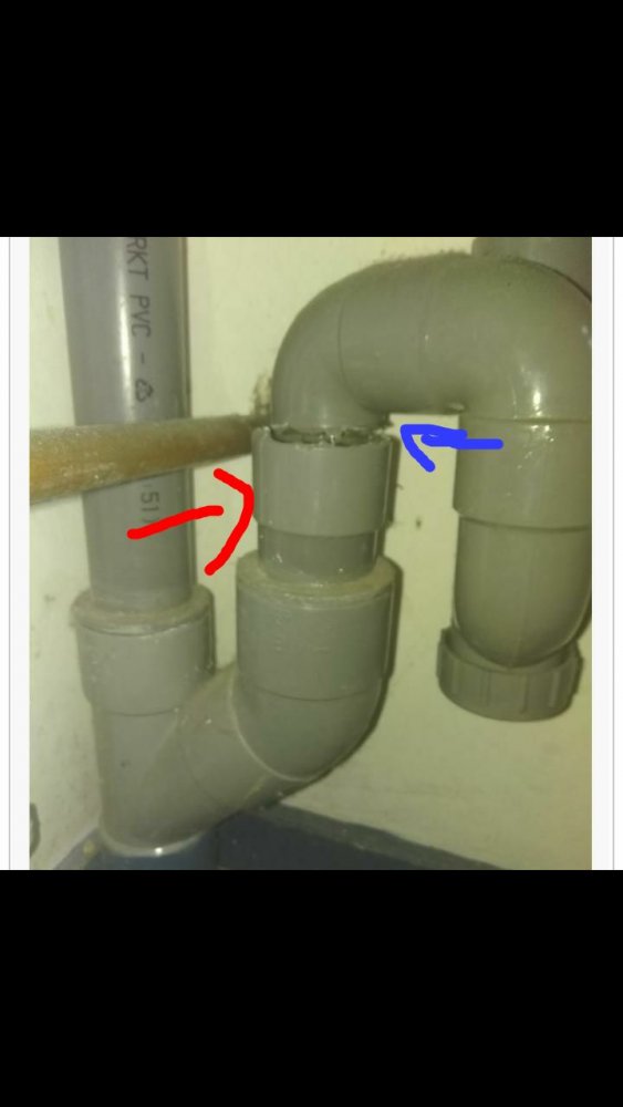

Zojuist is een van de buizen van de afvoer van onze wasmachine gebroken. Zie foto's. Precies op zo'n mof. Ik ben bang dat ik de mof niet kan afzagen en een nieuwe kan plaatsen, omdat het dan te weinig buis is.. heeft iemand een idee wat voor hulpstuk ik zou kunnen gebruiken om dit te repareren?

Ik zou zeggen, op hand van de foto dat je genoeg buis overhebt voor een nieuwe mof te plaatsen.
Andere opties zijn, het oude stuk wat is afgebroken los te maken dmv een föhn, en dus warm te maken. ( hoe dat in zijn werk gaat even de zoekfunctie gebruiken ;))
Anders opnieuw opbouwen met een nieuw t-stuk.
Cvolieboy

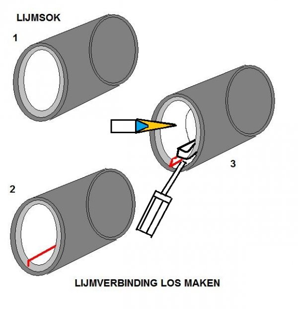

De mof die eraf moet schuin inzagen op twee plaatsen, zodat de mof in twee stukken er afkan
Dan met een verfbrander warm c.q. heet maken en dan voorzichtig een dunne schroevendraaier tussen de mof en de pijp steken.
Dan door te wrikken met de schroevendraaier ruimte maken tussen pijp en mof en met voorzichtigheid het geheel los zien te krijgen.
Kijk wel uit het materiaal niet te verbranden.
Vr Gr en succes ermee
The headhunter

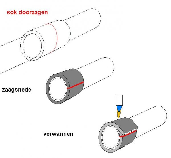

Mof voorzichtig inzagen.
Met een brede schroevendraaier en een warmtebron de zaagsnede openen.
Als je de mof dan warm maakt kan je de lijm oplossen en de mof eraf schillen.
Maak het niet te heet, de buis mag niet vervormen.

Afzagen onder de mof en een nieuwe sok op lijmen.

Wat een eensgezinde reacties inderdaad. Als ik de mof eraf haal dmv verwarmen en dan een nieuwe sok/mof plaats, is de bovenste buis die in een bocht gaat dan wel lang genoeg om opnieuw te lijmen of begrijp ik jullie verkeerd?
Fuut

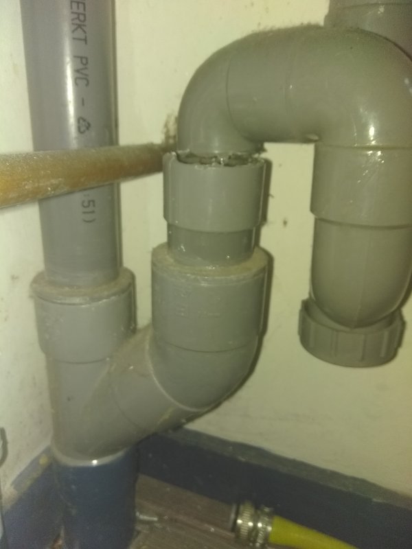

De mof bij rode pijl eraf halen, en dan bedoel ik is dat stukje waar blauw maar wijst lang genoeg. Of moet ik dat bochtje ook los maken en een nieuwe plaatsen?
Henk253
Als je een nieuwe sok geplaatst hebt dan moet je nog wel een nieuwe syfon kopen en plaatsen.
Fuut
Dat dacht ik al.. zou de buis lang genoeg zijn als ik gewoon onder de mof zaag? Heb geen verfbrander& zwanger, dus wil niet per ongeluk teveel verhitten en die dampen inademen.
Kan ik dan voor ik sifon plaats een bochtje en dan meter horizontaal plaatsen? Wil de machine verplaatsen.
Henk253
Als ik zo bekijk zeker wel 2 cm buis nog.
Ik zou dan 2 bochten 45 graden op het stukje buis doen en dan 1m verplaatsen niet vergeten de leiding een beugel op te zetten en dan de sifon en daar weer een stuk buis omhoog en deze ook beugelen.
Fuut
Beugels aan de muur? Zodat ik ze niet weer breek ;) waarom twee van 45 en niet gewoon 90? En dan bij de sifon ook twee keer 45 graden neem ik aan? En kan ik dan beter voor manchet- of lijmverbindingen gaan?
Edit: ik lees dat 2x45 beter is ivm verstopping en dat binnen doorgaans lijmverbindingen gebruikt worden. Bedankt voor het meedenken!

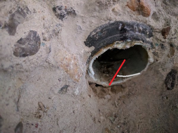

Wgb
Zoals eerder omschreven voorzichtig inzagen rood en daarna warm maken en voorzichtig het oude deel er uitkrullen wit.
Fuut
Het is gelukt zonder inzagingen, kleine platte schroevendraaier ertussen gezet en mijn haarföhn gebruikt. Zat namelijk al een scheur in de mof, niet in de buis eronder gelukkig. Ga zo even spullen halen om afvoer opnieuw op te bouwen. Bedankt allemaal.

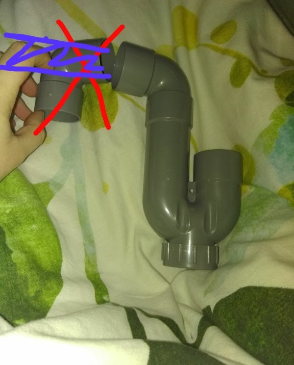

Fuut

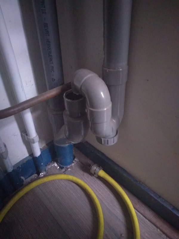

Nu ik bezig ben realiseer ik me dat als ik een horizontale buis van circa 75cm maak om de uiteindelijke standpijp te verplaatsen, de sifon ed, veel hoger komt dan dat ik wil. Vraag is, kan ik alleen de u-vorm gebruiken als sifon? En dan dus dat rood doorkruiste niet? Het paars staat voor de horizontale buis.
Marcn88
Cker kan dat de u vorm is de eigenlijke sifon de rest van de bochten zit erbij zodat deze weer op een leiding gemonteerd kan worden die recht uit de vloer komt

Handig zo'n archief. Ik ben inmiddels klaar met de afvoer. Nu wachten op de nieuwe wasmachine en hopen dat het goed werkt zo. Fijn jullie snelle hulp!

Had hier persoonlijk gewoon een reparatiemof ingezet.
Bij de breuk vlakafzagen en in de pijp lijmen. Klaar.
