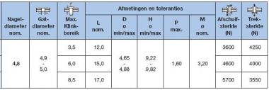

Zijn het wel schroeven, heel vaak zitten onder de plaatsen waar kikkers en lieren zitten extra versteveging van alu rvs of ander materiaal. ik zou geen popnagels gebruiken zijn denk ik niet strerk genoeg
