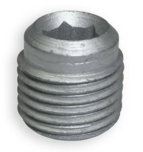

Met zo'n bout gaat dat inderdaad niet,
Maar dit zijn ook inbusbouten
en daar past dus wel een ring onder.
Ik weet eigenlijk helemaal niet hoe je zo'n soort inbusbout precies moet noemen.
Wat dacht je van inbusbout, schroef of stift ?

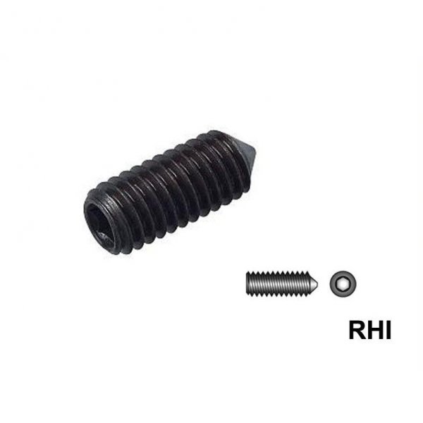

Onderstaande stift kan prima gebruikt worden, een klein gaatje in de pijp boren waar de punt van de stift in past, dieper is niet nodig.
Bij een 6 mm schroefgat een boortje van 5 mm gebruiken en de stift voorzien van moervast bij het indraaien.
@Gerrit B: Dat is een cilinderkopschroef met binnenzeskant. Ook met Torx leverbaar.
Dat weet ik maar hoe noem je de schroef zoals TS die heeft en Jan laat zien?
Beide worden ze in de verkoop inbusbout genoemd maar er zit nogal verschil in.
Ik noem ze altijd deurkruk schroef omdat je ze daar veelvuldig tegenkomt en dan meestal iedereen meteen weet waar je het over hebt, maar stel je gaat naar een winkel en hebt zo'n schroef nodig hoe noem je die dan zonder eerst 10 verkeerde te hebben gezien?
Naast de eerder door mij genoemde worden ze ook wel borgschroef genoemd, daar worden ze ook het meest voor gebruikt.
Alle voorgestelden bouten zijn M draad, en passen niet.
Deze inbusbouten voor steigerpijp montage delen zijn/worden uitgevoerd met inch draad, 3/8 - 1/4.
Andere inbussen zouden speciaal besteld moeten worden, is helaas geen bouwmarkt product meer.
Voor deze koppelingen zijn speciale inbusboutjes verkrijgbaar: Inbusbout, type 97-5 (Ø 26,9 mm)
