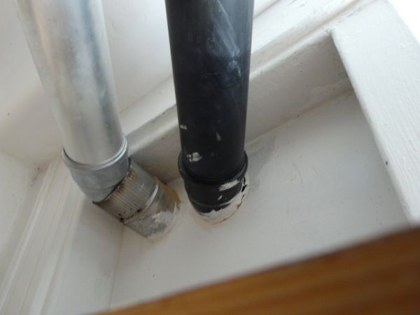

Bij het installeren van de Hoge Rendements Ketel 24/18, is er voor de rookgasafvoer gebruik gemaakt van de "oude" afvoer van mijn geiser, een pijp die langs de gevel omhoog loopt.
Probleem is dat er steeds condenswater- dat neem ik tenminste aan- vanaf
de aluminium "verbindingsspijp" naar beneden op het balkon/raamkozijn drupt.
Als het bijvoorbeeld vriest ontstaan er vrij snel enorme pegels, dus dat betekent dat er behoorlijk wat naar beneden komt.
Hoe is dit te voorkomen/ Heeft dit met een verkeerde installatie te maken,
of?? Het is een gesloten systeem zou de afvoer ook op een simpelere manier
kunnen, dus zonder die hoge pijp?

    Jouw intergas ketel is als ik je verhaal zo lees niet door een installateur gehangen.
    Een gesloten toestel langs de gevel omhoog laten lopen is op zich al vreemd, denk dat kou oude geiser een open toestel is geweest.
    Hierdoor is de gebruikte afvoer al helemaal NIET geschikt voor een HR ketel, maar plaats maar eens een foto.

    Na je reactie kan ik nu wel een foto bijvoegen, even alleen van de buitenkant omdat binnen de zwarte afvoerbuis boven een houten"vlonder" zit, die ik moeilijk weg kan halen. Een en ander is aangebracht door mensen die ingehuurd zijn door mijn particuliere huisbaas bij splitsing van de woning (ikzelf ben dus huurster).

    ik zal de foto van de binnenkant doorsturen, de twee pijpen lopen vanaf de ketel die rechtsachter in de keuken staat, omhoog langs het plafond opgehangen met een beugelen dan naar linksvoor, waar deze door een wandje
    (was bovenraam) naar buiten komen. Het laatste stukje staat op de foto.

    Voor je eigen veiligheid stekker uit die ketel!
    Die doorvoer door de wand is geen geschikte rookgasbuis, zit geen rubber in en is dunwandig, totaal ongeschikt voor deze opstelling! en die bocht zit ook verkeerd om zo blijft er conendswater staan in de koppeling waardoor deze sneller wegvreet.
    Al met al een knap stukje beunwerk.
    Bouw en woningtoezicht brandweer kijken nergens naar, hebben vaak daar ook de kennis helemaal niet voor.

    Dit is idd afkeur
    Marcn88
    Dit is straks weer zon kans op gevalletje koolmonoxide vergiftiging
    stekker eruit gaskraan dicht en in orde laten maken zoals het hoort

    Onvoorstelbaar dat dit zo wordt opgeleverd... Huisbaas dit morgen nog laten regelen, en tot die tijd NIET STOKEN.
    De loodgieter
    Brief aangetekend naar huisbaas, huur op een separate rekening parkeren.
    Is geheel niet volgens voorschriften geïnstalleerd en is een LEVENSGEVAARLIJKE SITUATIE!!!!!
    Met veiligheid niet Spotten als je hem aan laat staan en toch gaat stoken kan het je laatste dag zijn.
    Zoals eerder geopperd stekker er uit gaskraan DICHT.
