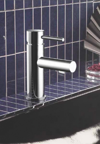

Ik heb een fonteinkraan met een verzonken perlator. Nu wordt de waterstroom door kalk begrenst. Hoe kan ik het beste de perlator verwijderen om hem te ontkalken?
Ik heb al geprobeerd een klein schroevedraaier te gebruiken, maar ermee krijg ik hem ook niet los.
Het betreft een Buddy 003 kraan.
Hiervoor heb je een speciaal sleuteltje voor nodig.
Dat heeft ook bij de kraan gezeten, maar zijn ook los verkrijgbaar.
Laatsteindelijk heb ik een rubberen zakje gekocht en met ontkalker overnacht laten inweken. Dat heeft het kalk opgelost en ik hoefde de perlator niet te verwijderen.
