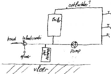

op aanvoer koud water zit vlak voor de boiler drukmeter en ventiel. leiding loopt door, takt af naar expansievat, dat laag vlak boven grond hangt. leiding loopt verder door na ingang boiler. vlak voor die ingang sluit de retourleiding warm water aan.

Ik snap het expansievat in het drinkwater niet, in Nederland is dit niet normaal, een inlaatcombinatie zorgt ervoor dat het water kan expanderen en afgevoerd kan worden.
Normaliter is het vervangen van een expansievat een kwestie van drukloos maken van de installatie, oude vat verwijderen en de nieuwe terugplaatsen. Meer kan ik er niet van maken.

AvDijk
Voor u wat dan ook open haalt aan een leidingsysteem, moet duidelijk zijn dat er geen water meer boven de opening zit. Anders komt een zet water uit de opening als ergens een kraan of ontluchter open gaat. Als je daar niet op rekent ben je niet blij.
Om toch wat helderheid te krijgen hier een tekening hoe ik het me nu voorstel. Schrijf maar wat er bij u anders is. Het systeem dat de bolier verwarmt is niet meegetekend.
Ik ben bang dat als een van de kranen open gaat, of als de ontluchter een automatische ontluchter is, de bovenste leiding en de boiler vol lucht komt. De waterinhoud van de boiler en het leidingsysteem komt dan over de vloer als u het expansievat los haalt.
Daarnaast moet u er voor waken dat stilstaand lauw water kans op legionella geeft. Dit is in uw expansievat het geval. Goed opletten dat de boiler voldoende heet staat afgesteld.
