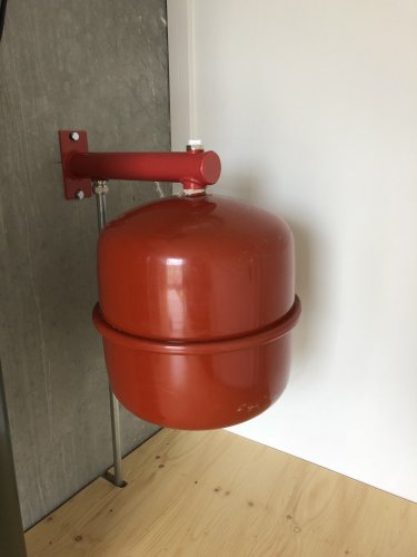

Ik wil graag mijn huidige expansievat vervangen door een plat exemplaar zodat ik een compacte koof kan maken en er ruimte is voor een wasbakje.
Het huidige expansievat is aangesloten met een 15mm leiding, maar het nieuwe exemplaar heeft een 3/4" buitendraad aansluiting.
Kan ik dit aansluiten met een koppelstuk?
Ik heb niet veel ervaring met het verplaatsen van waterleidingen, maar een stukje knelkoppeling toevoegen is geen probleem.
Freekcv
Hier gebruik je een schroefbus 3/4 naar 15 voor
DSR9500
Je kunt het vat toch ook gewoon verhangen op een andere plek.
Flipper_01
Een schroefbus... Weer wat geleerd, bedankt!
