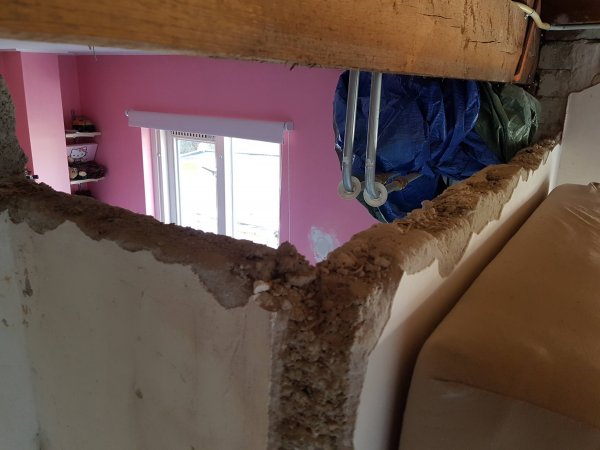

muur verhogen gasbeton, welke lijn kan ik het beste gebruiken voor celbeton blokken om de muur te verhogen, iemand rade knaug fix and finish aan, is dat goed spul?
andere vraag is, moet ik nog wat doen qua aansluiting op de oude muur, dat loopt niet echt egaal daarom mijn vraag.

Inderdaad wat Rola al schreef zou je de eerste laag in de specie moeten zetten, anders komt het niet goed. Misschien even proberen de bovenkant iets vlakker te maken. Wat is de ruimte, 1 blok van 20 hoog? Je kan natuurlijk ook met kalkzandsteen van 20x10x5 proberen, die in de specie plaatsen en de rest met kalkzandsteenlijm. Dit kunnen ook grotere blokken zijn bijvoorbeeld.
@Acurvers, u wilde toch advies of is dat alleen als u dat uitkomt?
TS vraagt advies hoe dingen aan te pakken. Na de gegeven adviezen kan die altijd nog beslissen om een metselaar te bellen😉. Zoals Rola en Amberdexterity eerste laag in de specie zetten en rest met blokken lijm. Of verder metselen met baksteen. Of je maakt regelwerk op muur en laat dit doorlopen tot plafond en zet er hierna gipsplaat tegen aan. Dit is gemakkelijker af te werken.

Zorg dat de bovenkant van de bestaande muur even goed stofvrij is, en dan zoals aangegeven de gasbeton blokken met specie op het muurtje zetten en onderling verlijmen met blokkenlijm.
Als je blokken van 40x60 gebruikt ben je zo klaar.
Nee, het is geen wetenschap maar als je niet ziet dat die grote blokken er nooit tussen zullen passen hoe noem je dat dan?
Ik zie aan de foto ook niet gelijk of dat grote blokken er wel of niet tussen passen. Er wordt ook door de TS niet geschreven over grote blokken. De TS vraagt alleen om hulp/advies, niets meer en niet minder. Dit mag hij verwachten op een klus forum lijkt mij. Op een computer forum kan hij verwachten dat iemand zegt dat hij een metselaar moet bellen.

Ik zie ook wel, dat die grote blokken er misschien niet in zijn geheel er tussen passen.
Maaaar daar hebben ze iets specials voor uitgevonden, dat noemen ze een zaag zodat je er eventueel een stukje vanaf kunt zagen.
Blokken van 20x60 zullen te klein zijn, want dan komen ze maar net tot aan de balklaag zo te zien.
En een stukje erbij zagen gaat moeilijk

Ik heb sowieso alle materialen al gekocht ondertussen,
zal wel foto posten als het klaar is.
