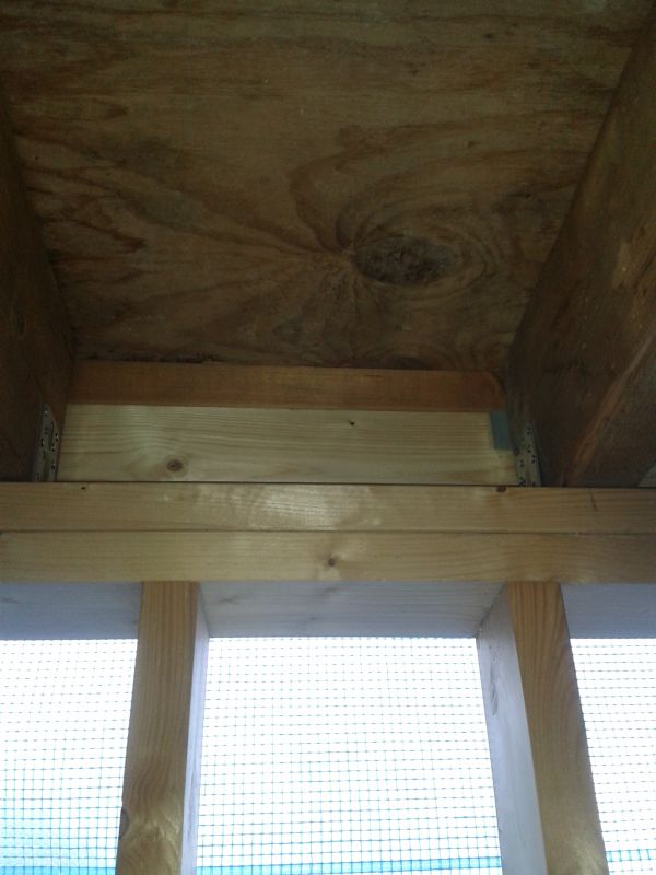

Ik heb een houtenskelet dakopbouw geplaatst.
De dakbalken liggen op de houten wanden.
Hoe kan je het beste het gedeelte tussen de balken isoleren.
Ik heb nog een grote pir dakisolatieplaat over van 12cm dik. Is het een optie om deze tussen de balken te plaatsen en dan met purschuim opvullen.
Rugri
Hier een foto van de situatie.
Iemand een advies.

Ik denk dat we langs elkaar heen praten.
Het dak is geïsoleerd met pir platen aan de buitenkant.
Tussen de stijlen komt isolatie met daar overheen dampdichte folie.
Mijn vraag is wat tussen het gedeelte van de balken komt die op de stijlen liggen. Dit is het enige gedeelte wat nog niet geïsoleerd is.
Erg onduidelijke vraag. Na drie keer teruglezen denk ik dat je bedoeld wat op onderstaande foto is aangegeven. Hier doe je ook gewoon isolatie tussen en folie ervoor.
edited
Rugri
Nee dat bedoel ik ook niet.
Het gaat echt om het kleine stukje waar de dakbalken op liggen.
Balken zijn 20 cm hoog. Liggen hoh 60. Dus dat gedeelte blijft nu ongeïsoleerd omdat het dak van buitenaf is geïsoleerd en de wanden vanaf binnen en toen met folie bedekt.
Ik heb mijn reactie aangepast nadat je je reactie hebt geplaatst.
Rugri
Klopt dat gedeelte bedoel ik. Vandaar mijn eerste reactie of ik hier de pur platen voor mag gebruiken die ik over had van mijn dak en eventuele kieren dicht purren.
Ja dat mag.
Als je de mogelijkheid hebt om achter de ventilatie te ventileren, zou dat mooi zijn. Dan is er weinig risico meer op problemen door condensvorming.

De temperatuur achter de isolatie is lager dan in de kamer. Die lagere temp geeft kans op condensatie. Als je achter de isolatie kan ventileren met de buitenlucht zal de condensatie niet voorkomen. De mogelijkheid om een voorziening aan te brengen om achter de isolatie te ventileren lijkt mij lastig. Als je op die plek een ventilatie voorziening maakt zal de isolatie waarde afnemen. Als de balk aan de voorzijde was aangebracht was het probleem opgelost. Je kan dan achter de balk de isolatie aanbrengen en ventileren. mvgr bernhard

Sorry dat ik er nog een keer op terug kom. Maar ik ben er achter gekomen dat het lastig is om er isolatie tussen te plaatsen en dan luchtdicht af te sluiten met folie.
Nu zat ik te denken. Ik heb nog dakbalken over. Mag deze tussen de balken geplaatst worden.
Zo bestaat de houtdikte tussen de balken uit 12cm dik hout wat ook redelijk isoleerd.
Of moet ik dan alsnog folie gebruiken.
Of is dit om een andere reden af te raden.
Wgb
Wat is redelijk isoleren.
120 mm PUR Rc van 5,26. 120 mm hout Rc 1,38. Plankje OSB3 22mm dik Rc van 0.63. OSB3 is een dampdichter type plaatmateriaal.
Wat ook een rol speelt wat voor een materiaal zit er aan de buitenkant, hoe dampdoorlatend is dat hout?
Rugri
Tussen de balken zit nu al hout van 4,5 cm. Ik heb als ware een opstaande rand gemaakt waartussen ik de dakbalken heb geplaatst.
Daar is dampdoorlatende folie over geplaatst. Raggels en dan keralit.
Zou zo graag willen horen hoe het in de praktijk wordt gedaan.
Lijkt mij toch dat niemand het lucht dicht krijgt met folie tussen de balken.
Wgb
Luchtdicht is ook lastig, maar kan er aan de warme kant voor de isolatie minder lucht door een laag en er kan meer lucht naar buiten door de lagen die daarna komen kan de situatie veilig worden.
Die ruimte vullen met een PUR plaat alu.cachering en van die plaat, aan de omtrek aftapen met alu.tape.

Ik kom op een R-waarde van 0.7 (0.12m/0.17W/mK). Das dus erg weinig.
Dampdichte folie aan de binnenkant is nodig om te voorkomen dat vocht gaat condenseren op een plek waar hout zit, dan blijft het nat en gaat het rotten. Het is niet altijd nodig, zoals als er aan de buitenkant goed geventileerd wordt of bij gebruik van een dampopen/vochtregulerend isolatiemateriaal.
