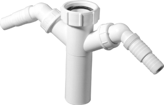

Dit onderdeel (McAlpine inlaattule met 2x WMA, EAN 8712993048281) zit onder mijn gootsteen gemonteerd.
Op de zij-inlaten heb ik de keukenboiler en de vaatwasser aangesloten.
Bij een recente schoonmaakbeurt zag ik dat een van de twee inlaten binnen in de buis een flens heeft (hoop dat jullie herkennen wat ik bedoel). De andere inlaat heeft die niet.
Die flens dient er voor (neem ik aan) om te voorkomen dat water horizontaal oversteekt de andere inlaat in. Wel remt hij de doorstroom iets zou ik zeggen.
Op welke van de 2 inlaten zouden jullie dan de vaatwasser aansluiten?
Andre
Ik zou niet weten waarom er een flens zou zitten. Voorzover ik die dingen ken zijn beide ingangen volkomen identiek.
Misschien een opstaand randje dat (niet bewust) bij de fabricage is blijven zitten?
Anders even een foto ervan plaatsen?
Ik neem aan dat jij met "flens" een verticaal schotje bedoeld.
Op deze ingang zou ik de vaatwasser aansluiten.
