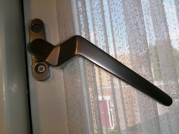

ik heb een raam ongeveer het zelfde als op de foto. Hiervan zit op het handvat om het te openen veel speling. ook de twee klauwen die het raam afsluiten gaan moeilijk open en dicht. tevens zit onder het raam een beugel die als je het raam een beetje opent en het handvat dan naar beneden zet deze beugel op slot zet zodat het raam open blijft staan. ook dit werkt niet meer.
Daarom de vraag kan ik dit ergens bijstellen zodat alles weer als vanouds werk (het raam gaat naar buiten open)

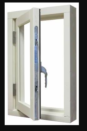

Plaats een foto van jouw raam.
Het is een kantespagnolet.

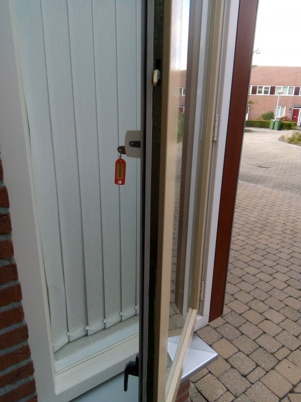

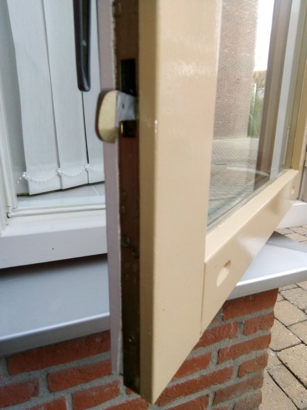

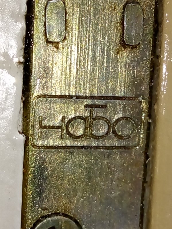

Ik stuur hierbij een viertal foto`s van een raam beneden dit is het zelfde als die van boven. ook heb ik het merk gevonden
staat ook op de foto.
Dit is zo te zien al een ouwetje... Ik kom niet veel verder dan dat het waarschijnlijk Deens is.
Doordat deze al jaren zwaar liep, is er blijkbaar slijtage ontstaan -> speling op raamkruk.
Schoonmaken (eventueel eerst demonteren uit het kozijn)en opnieuw smeren is het enige wat je hiermee kunt doen. Alternatief is vervangen door nieuw. Echter dan zul je ook de sluitkommen (of -platen) moeten vervangen, en controleren of de krukgatpositie klopt.
