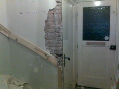

Ik heb een bestande muur waarvan ik niet weet of die dragend is.
Maar het stucwerk valt er af.
En toen zag ik dat de voegen van de muur erg verouderd waren.
De bakstenen kunnen er zo tussen uit getrokken worden.
Nu is mijn vraag tot hoever je alles op nieuw moet voorzien van nieuwe voegen.
En hoe je dat het beste kan doen?
Hier bij ook een foto.
Honingimker
Pas als je weet of een muur dragend is kan je zelf verder gaan. Weet je dit niet haal er dan een ecpert bij.
Aan je foto te zien valtbij de deurklink de steen er bijna uit, zou ik zeggen eruit trekken, zoveel stenen als loszitten (gaat dit helemaal tot boven aan door dan is het een ander verhaal), afkappen en opnieuw metselen. Alleen voegen lijkt me zinloos omdat de hele steen los lijkt te zitten...maar eerst kijken of de muur dragend is voor dat je er stenen uit gaat halen...Succes

Ik zou beginnen om de rest van het loszittende stuc werk te verwijderen
of gewoon het hele muurtje kaal maken dan kun je zien of de rest van het muurtje net zo slecht is
kan ook alleen dat stukje zijn , mischien combinatie van paar keer uit de muur getrokken trapleuning en deur die hard dicht gegooid word
Dit is geen dragende muur, er zit iets van een toilet of een kast achter.
Lijkt me een woning uit het begin van de vorige eeuw.
Toen werd alles gemetseld met kalkcement, dat is erg flexibel maar niet stevig.
Verwijder voorzichtig de los zittende stenen en metsel die opnieuw in.
Verwijder ook de loszittende stuc aan 1 kant van de muur en (laat) deze aansmeren met zandcement, is wat lastig maar beter, het beste is dit door een ervaren metselaar of en stucadoor te laten doen.
Volgende stap is het verwijderen van de stuc aan de andere kant en aansmeren zoals hiervoor beschreven.
Daarna hebt u weer een mooie stevige muur.
