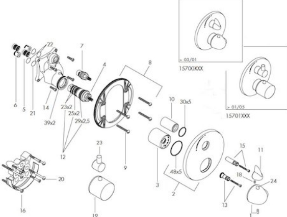

Hoe krijg ik thermostaatkraan hansgrohe los?
de douche wordt niet heet genoeg. Daarom moet de knop eraf, zodat ik bij het binnenwerk kan.
Hoe krijg ik de knop eraf?
Het is een hansgrohe ecostat.
Wat heb ik al gedaan:
* Ik heb er al een nachtje een doek met schoonmaakazijn omheen gehad. Daardoor draait de knop nu wel beter.

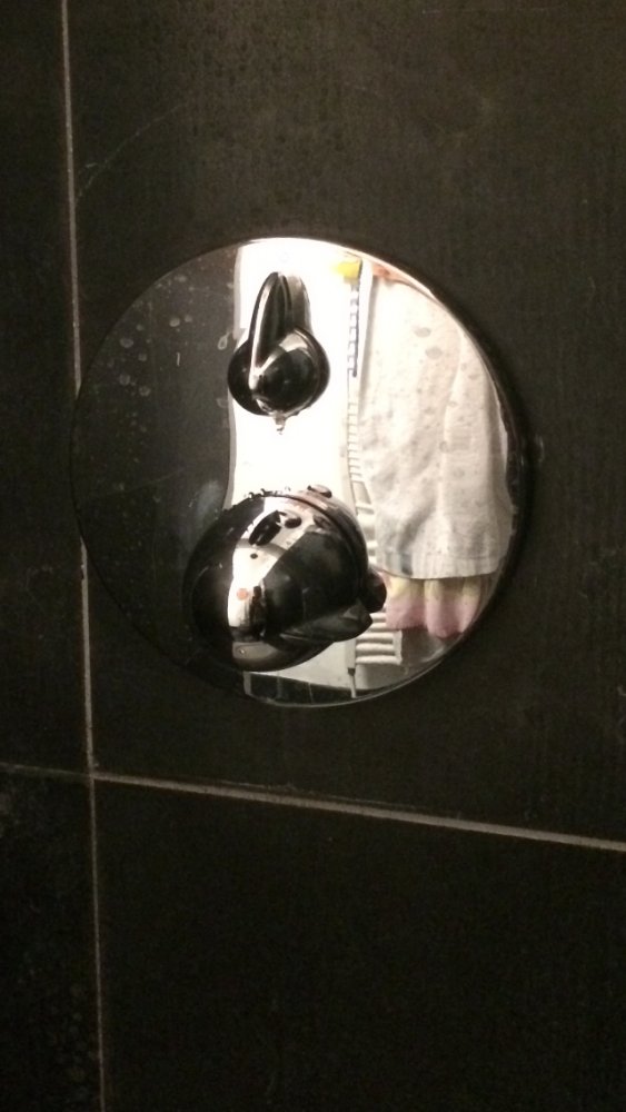

* in de knop zit een gaatje waardoor je bij een schroef kan. Deze schroef heb ik losgedraaid. De afstand tussen het gaatje en de schroef was echter groot waardoor de schroef nu in de knop ligt.
Het gaat om de onderste knop op de foto.
Op de knop zit zo’n bolletje dat de temperatuur aanwijst. Ik heb niet het idee dat ik dat los kan halen.
Dank voor je reactie. Bij dat ‘gewoon naar voren trekken’ zit het probleem want dat lukt me dus niet.
Morgen eerst maar weer wat azijn proberen want het is aardig verkalkt heb ik het idee.
Met een schroevendraaier er tussen lukt het vaak wel, doe dit aan de onderkant i.v.m. mogelijke beschadigingen.
