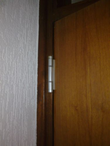

Ik moet een aantal binnendeuren even loshalen om ze bij te schaven voordat ik ze kan lakken. Nu klemmen ze nog. Ik zag alleen een type scharnier / scharnierpen dat ik niet ken. Hoe krijg ik deze los?

In deze scharnier zit ook een pen met kop.
De kop die er aan de onderzijde in zit is enkel ter verfraaing en afdichting van het gat aan de onderzijde.
2 mogelijkheden om de pen te demonteren;
a) kop aan de bovenzijde vastpakken met een tang en dan een tikje met de hamer zodat de pen omhoog komt, je kunt ook met een platte schroevendraaier de pen omhoog slaan
b) de onderdop zegnemen en dan met een metalen drevel of nagel de pen omhoog slaan
