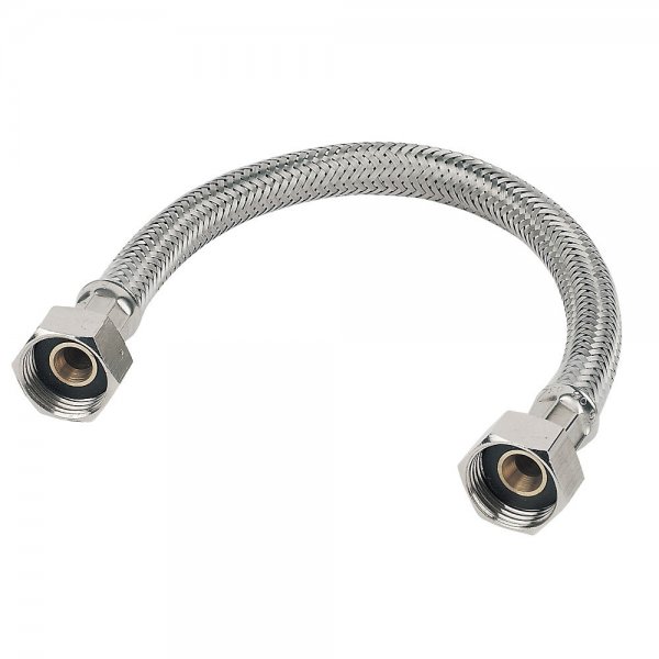

Maar als ik dus een aansluiting met een wartel en zo'n rubberen pakking wil gebruiken heb ik een puntstuk nodig met rechte buitendraad en met een stompe rand. Mijn vraag is dus nog: hoe herken ik die en hoe worden die genoemd?
Dus nog twee vragen:

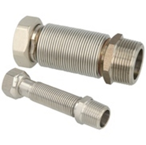

1. Stel dat ik bijvoorbeeld een van de onderstaande koppelingen wil aansluiten op een knelkoppeling (BSPP). Dat mag niet direct want er zit een scherpe rand aan. Dus wat heb ik in dit geval voor tussenstuk nodig?
2. En wat als ik deze wil aansluiten op gewoon conisch leidingwerk waarbij op draad wordt afgedicht, dan past een gewoon puntstuk niet, want dat is conisch. Dus wat heb ik dan voor tussenstuk nodig?
(Achtereenvolgens:
- een flexibele aansluitslang met RVS omvlochten,
- een Multi-Fit koppeling voor meerlagenbuis,
- een flexibele RVS spiraalbuis voor aansluiting van verwarming of sanitair.)
@Boertje125: Ik hoop dat het hiermee wel duidelijk is wat ik bedoel!

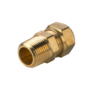

Om van zo'n slang over te gaan op een vaste leiding gebruik je een knel puntstuk bijvoorbeeld 3/8 x 12 mm ihg van een 3/8 slang en een 12mm leiding:
En de situatie van vraag 2 ben ik nog niet tegengekomen.

Als je direct op het leidingwerk aan wilt sluiten, haal.je een andere flexibele slang. Een met pijpopname eraan wel te verstaan.
Frank
Dat is nog simpeler.
Boertje125
Gewoon de juiste koppeling of overgang halen dus niet uitwisselen.
Ik zie aan het plaatje inderdaad dat zo'n puntstuk geen scherpe rand heeft. Alleen: dit is natuurlijk wel een conisch puntstuk voor afdichting op de draad (BSPT, oftewel ISO 7) en niet voor afdichting op een pakking (BSPP oftewel ISO 228). Aangezien het puntstuk conisch is en de wartelmoer niet, draait het geheel steeds vaster, mogelijk zonder het rubber te raken. Is dat wel ok dan? Ik wil het namelijk wel volgens de voorschriften en de standaarden doen (zie NEN-EN-ISO 228-1:2003).
Zou je eigenlijk niet het rechte schroefdraad van een knelkoppeling moeten hebben (maar dan dus wel met de stompe rand van zo'n puntstuk)?
Als je direct op het leidingwerk aan wilt sluiten, haal je een andere flexibele slang. Een met pijpopname eraan wel te verstaan.
Hoe bedoel je dit precies? Als je een slang hebt met een uiteinde waar deze koppeling op past dan heeft de andere kant in de meeste gevallen ook weer een rubberen koppeling met wartel. Dan zit je dus nog steeds met flexibele slang en niet met gewone vaste leidingen. Of snap ik het nu verkeerd?

Ik heb deze nippel G1/2"xR3/8" kunnen vinden voor de situatie dus waarbij je naar draadafdichting wilt, dus van wartel met rubber pakkingsring (parallelle gasdraad G) naar conisch puntstuk (gasdraad R): https://aalberts-ips.nl/producten/artikel/0409530/
Het probleem is wel dat er niet altijd bij staat of iets recht of conisch is. Een enkele keer zie je wel een R of een G vermeld staan, maar als dat niet het geval is kun je er volgens mij vanuit gaan dat puntstukken conisch zijn (R).
En voor het andere probleem, om naar knelkoppeling te gaan, heb ik deze nippel G1/2"xG1/2" gevonden: https://aalberts-ips.nl/producten/artikel/0411224/ Kun je deze direct als knelkoppeling gebruiken? Het draad zou immers hetzelfde moeten zijn als van een knelkoppeling (recht gasdraad G).
(Snapt iemand trouwens waarom de draden ruw gemaakt zijn op het plaatje met karteltjes? Rechte schroefdraad is immers niet voor afdichting op draad.)
