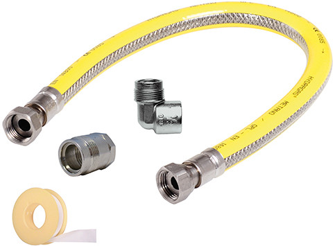

Ben op zoek naar een verloop van 15 mm naar schroef buitendraad waar een gas slang op kan aangesloten, iemand hier misschien een idee hoe dat in knelkoppel taal wordt omschreven ? Alvast bedankt als u het me even mee wil delen.
Inderdaad puntstuk maar voor gasslang heb je m24 aansluiting nodig.
Puntstuk 15x1/2 bu met aansluitveeloop 1/2 bi x m24 heb je nodig.
Als dat in typ op site bouwmarkt geeft die van alles weer maar met de helft van de zoekopdracht. Zal proberen of het in de winkel zelf eens kan vinden. Moet haast wel lukken hier mee, denk ik. Dus bedankt eerst maar voor de info.
De aansluitingen zier er zo uit en kunnen alleen voor gas gebruikt worden.
