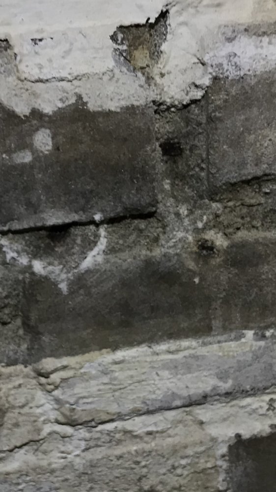

Is dit betonrot? Hoe ernstig is dit?
Weet iemamd of dit betonrot is? Moet ik hier iets aan doen of kan dit niet zoveel kwaad? De ruimte is mijn kelder en is wel wat vochtig. Raam staat altijd open en deur bovenaan keldertrap ‘s nachts ook altijd. Ik zie wel enkele bruine puntjes. De witte verf bladdert af maar die is dan ook voordat ik in dit huis kwam wonen , 12 jaar geleden, erop geverfd.
Ik heb gelezen over een primer, is dat wat er op moet? Of is het beter om hier een expert naar te laten kijken? Bij voorbaat dank voor de hulp !
In metselwerk zit niet vaak wapening.
Ik zie geen roest op de foto.
Kap anders eens een lintvoeg uit, gescheurd is deze toch al. Dan weet je wat erachter zit.
Ik zie wel roest maar dat komt door ijzerhoudende kiezels in de cement niet door wapening. scheuren kan ik zo 1-2-3 niet vinden
niets aan doen dit kan geen kwaad.
Is gewoon wat roest van de oude spijkers waar een plankje ooit heeft gezeten mee vast gezet waren.
Er zit nu nog zo een plankje boven.
