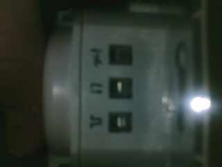

Ik heb net een dimmer van ontvangen, een touch dimmer om precies te zijn. Maar ik heb nog geen tijd gehad om te kijken wat voor draden er achter mijn standaarlichtschakelaar nu zit.
Enig idee hoe ik dit in het weekend aan kan sluiten ?
Foto :
Alvast bedankt, Mike

Ik denk dat dit een systeemdimmer is. Op die S met pijltje komt het zwarte schakeldraad; je moet even in de documentatie kijken waar de (bruine) fase op moet.
Volgens de duitsehandleiding zal deze op de L1 aansluiting moeten, kan dit kloppen?
En moet ik dit solderen, of kan ik die palletjes omlaag duwen en dan de draadjes er tussen steken?
Alvast bedankt,

SchlieBen Sie den Dimmer entsprechend der oberen Zeichnung an. Üblicherweise müssen Sie de braune (bzw. schwarze) Leitung (L1) an der klemme L↑, die blaue Leiting (N) *Hier staat een symbool met 2 pijltjes* an.
P.S Ik kom er nu niet echt uit welke draad op de L1 moet worden aangesloten (Zwart/Bruin)
Bruin. Als je een bestaande schakelaar vervangt, moet je even kijken of er ook een nul aanwezig is. Zoniet, dan één bijtrekken.
(Toch geen systeemdimmer denk ik nu).
Ik heb net even de schakelaar losgehaalt, en zie ik 2 draden (Een zwarte, en een bruine).... De bruine gaat naar boven (Dus dat is denk ik de lamp) En zwart (Die gaat naar beneden)...

Klopt dit?
En moet ik de draden aan de palletjes solderen, of kan ik deze er gewoon in duwen?

Normaal gesproken is zwart de schakeldraad naar de lamp en bruin de fase vanaf de groepenkast. Controleer dat even bij de lamp. Tussen de fase en de aansluiting rechts kunnen zo te zien drukknoppen (pulsschakelaars) worden aangesloten om de dimmer te bedienen.
Hmm... ik heb nu even bij me lamp gekeken, en daar zie ik een bruine en een blauwe draad... En ik ben nog al leek op dit gebied.... Kan ik nog steeds de dimmer plaatsen?
Dan zou je het volgens jou schemaatje kunnen aansluiten maar dat is wel foutief kleurgebruik. Enig idee waar die zwarte draad uitkomt dan? Eigenlijk zou die zwarte door een bruine vervangen moeten worden en de bruine draad naar de lamp door een zwarte...

'Denk dat je even moet uitzoeken hoe 't met de draden (bruin/zwart) zit en als dat oké is: de dimmmer aansluiten en kijken of ie werkt.
Maar ie lijkt me wel met schakelaar op de dimmer.
