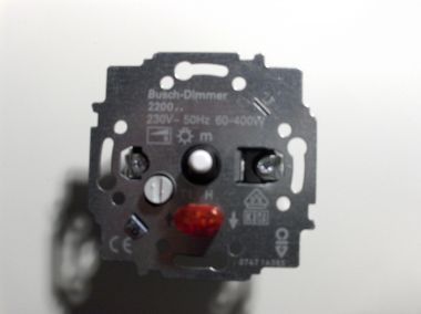

Ik wil graag een inbouw busch jaeger dimmer monteren, op het moment zit er een inbouw knop van busch jaeger op. Het gaat om een SI dimmer 2200UJ-212.
Ik heb geen flauw idee waar ik de draden kwijt moet, wie kan mij helpen??

The headhunter
Bruin op L zwart op ~(pijltje erdoor)

Ik kan alleen geen L of ~ vinden op de dimmer..wat nu?
The headhunter
Ronde draaiknop verwijderen.
Zeskantmoer losdraaien van de as.
Afdekraam verwijderen.
Je ziet nu de aansluitingen.
en daarbij staan de genoemde tekens.
zoniet..... dan graag een paar foto's van voor en achterzijde.
Maran1
Hier twee foto's. Ik hoop dat het duidelijk genoeg is...

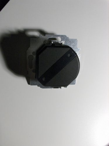

Maran1
De zijkanten zijn tevens helemaal zwart, zoals de achterkant
The headhunter
Sorry, je aansluiting zit onder het rode lampje, lampje kan je gewoon recht naar je toe trekken.
pijltje naar boven is de bruinedraad pijltje naar beneden de zwarte, de gaatjes voor de draden zitten dan aan de zijkant.
