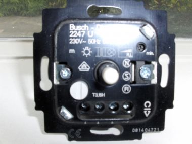

Maran1
  • #21

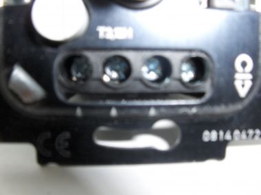

het 1e gat staat een pijltje naar beneden, de 2e en 3e staan pijltjes naar boven en de 4e staat een schuin pijltje met en soortgelijk: ~ teken.
Ik heb drie zwarte draden waarvan 1 van de lamp, en het gaat om een hotelwisseling met aan de andere kant een schakel knop.
Hoop dat het zo duidelijk is..??
The headhunter
  • #22
2,3 de zwarten van de andere schakelaar, 4 gaat naar de lamp.
Maran1
  • #23
