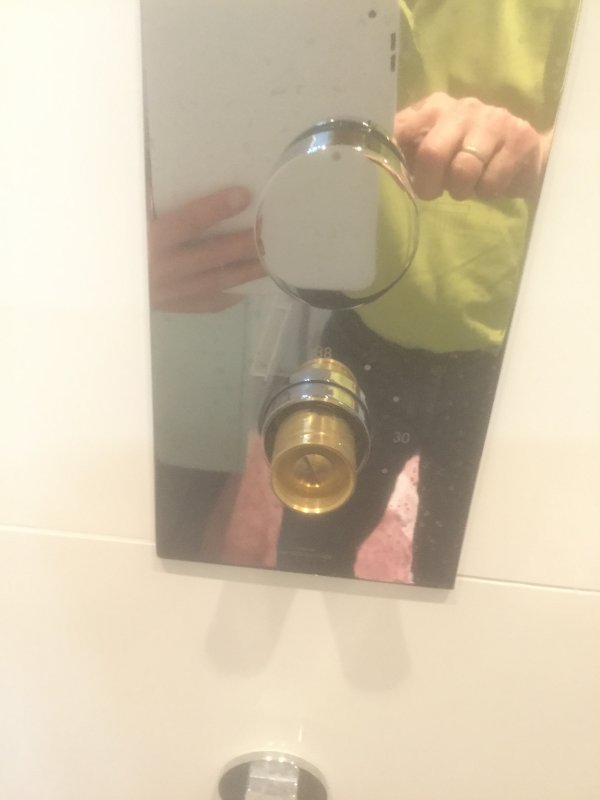

In mijn nieuw woning is een Jan des Bouvries inbouwdoucheset chroom geplaatst wat een bouwmarkt huismerk product is. Je hebt twee draaiknopen boven elkaar in het bedienpaneel: Draai je boven de ene kant op, dat kan je regelen hoeveel water uit de handdouche komt. Draai je anders om, dan regel je de hoeveelheid water uit de regendouche.
Beneden kan je alleen de temperatuur instellen. Maar er zat eerst geen schroef in om de kop aan de kraan vast te zetten. Dus ik heb eerst in een bouwmarkt een nieuwe schroef gehaald. Nu moet ik alles nog zo vastzetten, dat het ook nog werkt.
Op de douchekraan zelf zit een schroef, die worden met een veer gespannen en is niet vast aangedraaid nog zit ze helemaal los. Nu heb ik een instelling gevonden waar ik de water temperatuur tussen koud en te heet om te douchen kan instellen. Alleen zou er nog een beveiliging erop zitten, zodat je niet boven 38 graden water temperatuur kan uitkomen. Maar deze beveiliging doet even niet mee.
Hoe moet ik de schroef in de kraan instellen en hoe de dop monteren, zodat het perfect werkt?
Bedankt voor het meedenken!
Men ziet bij de geelkoper binnenwerk een ingefreesde verdieping. Daar moet de schroef op klemmen.
Ik heb de kraan nooit zo werkend gezien als het hoort.
Je zei dat je een schroef had gehaald bouwmarkt werd er ook gezegd wel merk (type het is)
Want die element is maar apart net als of er wat mist.
Vind een heel vreemde element er in zitten.
Had gezocht op elementen maar kon deze type niet vinden.
vraag eens bij de bouwmarkt gam.. wat de type is en als er onderdelen te verkrijgen zijn.
