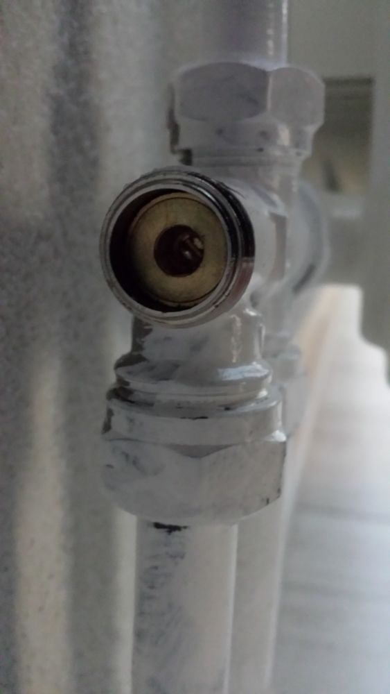

Mijn vriendin en ik hebben recent een huis gekocht. Hierin werden drie kachels niet warm. Eén van deze kachels heb ik inmiddels warm gekregen door het voetventiel te openen. De vorige eigenaar had deze blijkbaar dicht gedaan.
Voor de andere twee kachels weet ik echter niet hoe ik het voetventiel open kan krijgen. De ingang heeft namelijk geen inbus vorm. Zie onderstaande foto:
Desondanks heb ik het wel geprobeerd met een inbussleutel, maar een H5 draait door en een H5.5 past niet. Hebben jullie enige ideeën hoe ik deze ventielen open kan krijgen?

Als ik goed naar je foto kijk zie ik een een gewone "platte" schroefkop in de diepte zitten.

De loodgieter
Je ventiel staat inderdaad dicht.
als je het opent komt het messing gedeelte naar voren ongeveer gelijk met de buitenkant te staan dean is het geheel geopend.

De loodgieter
Normaal gesproken met een schroevendraaier links om draaien.

De loodgieter
Inderdaad
op internet gaat het meestal over voetventielen, sommige van deze zijn dubbel instelbaar en regelen de volumestroom over de radiator.
is hier niet het geval.

J.a.c.k
Zojuist heb ik geprobeerd om de schroef los te maken, maar de platkop vorm van beide voetventielen is er aardig slecht aan toe. Waarschijnlijk gebeurd toen de vorige eigenaar het dichtgeschroefd heeft.
Bij het proberen los te draaien werd het alleen maar erger. Daar bovenop kwam de schroef amper losser te zitten.
Zijn er wellicht nog andere manieren om het voetventiel te openen of zullen de voetventielen vervangen moeten worden?
De loodgieter
Vaak zit in deze voetventielen ook een inbus aansluiting probeer dat eens.
anders inspuiten met silecone spray wil ook wel een shelpen.

Als ik nog eens naar de foto kijk lijkt het wel alsof iemand met een te kleine inbussleutel het zeskant heeft gesleten tot een rond gat.
Misschien toch maar vervangen als bovenstaande niet werkt.
