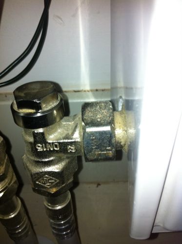

Wat voor een soort voetventiel is dit?
Ruud81
Het lijkt alsof dit voetventiel met een inbussleutel bedient moet worden, maar wat is die ronde ring die hierin zit?
Iemand enig idee of dit type voetventiel geschikt is om het cv systeem mee in te regelen?
Kacheltje
Zo te zien is deze van Heimeier.
Kwa inregelen zal het 4.2.3-lq.pdf deze zijn of niet ver afwijken.
De rode ring is een O ring, te ver los draaien en je cv water loopt weg of erger de kegel schiet er uit en je hebt een waterballet thuis.

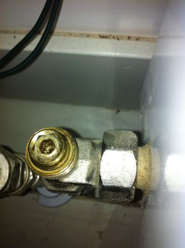

Ik zie bij jou foto enkel de regelkegel die met een inbus te bedienen is. Een vorm van een borging zie ik niet. Die borging kun je met een schroevendraaier instellen.

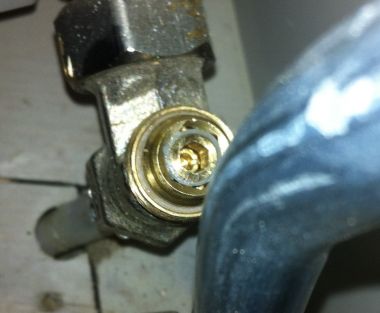

Wellicht dat je het op deze foto beter kan zien?
De schroefsleuf zit onder de inbus (rechts, linker helft is niet te zien), de buizen zitten nogal in de weg dus kan helaas niet precies van bovenaf fotograferen.

Het ventiel is de door jezelf aangegeven link.
De instelling doe je bij deze idd met een schroevendraaier. Als het eenmaalgoed ingsteld is kun je de instelling borgen met de inbus.

Ik heb een vraag over ditzelfde voetventiel. Na het lezen van veel informatie lukt het me nog niet zo.
De 2 radiatoren die het verste weg zitten van de ketel worden nauwelijks warm, dus ik wil wat in gaan regelen m.b.v. deze voetventielen.
Ik kan deze instellen met een imbus maat 5 of met een schroevendraaier.
Nu heb ik al begrepen uit meerdere posts op dit forum, dat de imbus bedoeld is voor het volledig aftappen en dus niet gebruikt moet worden.
Nu kan ik de schroef die erin zit wel iets draaien met een schroevendraaier. Maar ik kan maar een halve slag draaien, vrijwel zonder weerstand. Als ik verder wil draaien heb ik veel weerstand, naar beide kanten. Ik kan maar een kleine schroevendraaier gebruiken, want ik moet door de imbus 5 heen om bij de schroef te komen, en aangezien het koper is, durf ik niet veel kracht te zetten. Want de schroef is met weinig kracht al een beetje beschadigd.
Wat nu? Hoe moet ik die schroef fatsoenlijk instellen?
Ik weet dat er een speciale heimeier tool is, maar voor zoiets simpels lijkt me dat overdreven.
Alvast bedankt voor het meedenken!
