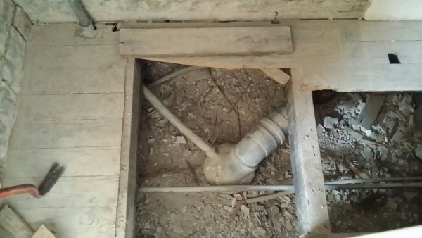

Hoe aan te sluiten op 35 mm stalen/loden afvoerpijp?
Hoe kan ik het beste een verbinding maken tussen een nieuwe afvoer en de oude bestaande 35 mm stalen/loden afvoer? Is hier een aparte sok voor o.i.d.?
(Er is geen ruimte om een tussenstuk op de 110 mm te plaatsen. Ik zoek naar een oplossing voor het aantakken op de bestaande 35 mm pijp, links op de foto.)
Je kunt met een r.o ring en een verloop sok een over gang maken
zo te zien hebben ze die loden buis tussen pvc en gietijzeren leiding in gedrukt.
je kunt in het horizontale pvc vlak ook een pvc y-stuk tussen zetten en een nieuwe afvoer plaatsen waar de loden horizontalebuis liep.
evt kan je dat stuk wat in gietijzeren pijp loopt afzagen dicht knijpen en dicht solderen met lood soldeer.
