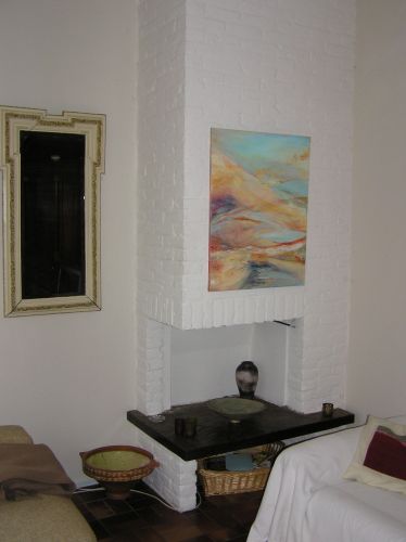

Op die vraag rekende ik eigenlijk al, en na wat strijd om de camera in al dat stof te laten werken is dit het resultaat:
De niet meer functionerende open haard voor de sloop:

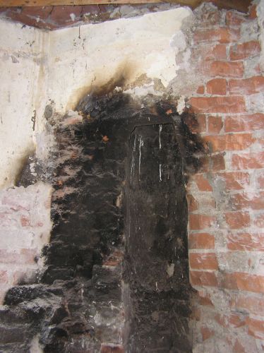

Na een uurtje slopen met de electrische beitel:

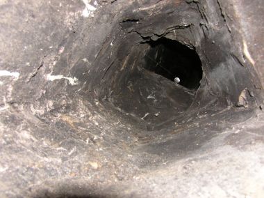

Een kijkje in het rookkanaal na plaatsing van de trekkap:
Hoe groot is dat keramische materiaal ,zolang je in het metselwerk zit hoef je niet dubbelwandig. zorg voor een goede verbinding ,alles wat niet wordt weggebouwd kan enkelwandig. je zou ook een nisbus kunnen plaatsen aan de onderkant van het metselwerk,je krijgt wel een ?janus en niet een jacobus want die zijn gevoeliger voor een minder goede schoorsteen.
