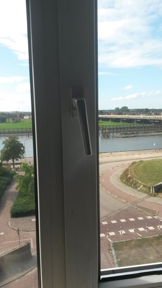

Ik krijg de hendel niet meer helemaal dicht en er zit speling in. Hierdoor sluit het kozijn niet goed. Weet iemand hoe ik het afdekplaatje kan losmaken en de hendel opnieuw kan afstellen? BVD

Kan het niet goed zien op de foto, maar soms kan je het afdekplaatje iets naar je toe trekken en dan een kwart slag draaien.

Die hendel is alleen maar een haak op een vierkante as. Blijkbaar loopt het raambeslag niet helemaal soepel, of ergens tegenaan...
Doe het raam eens open, en maak de sponning goed schoon. Daarna een druppeltje!!! olie in de daarvoor bestemde opening aan de zijkant van het raam (daar waar je die metalen strook ziet). Dan moet eea weer soepeler gaan.
