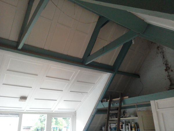

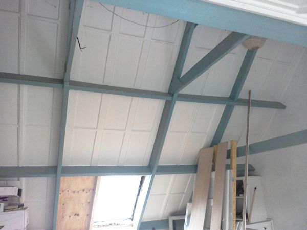

Isoleren, aftimmeren etc is genoeg over te vinden. Mijn situatie is net wat anders helaas.
Het betreft de bovenverdieping van een schuur, waar ik een werk/logeerkamer in ga maken.
Het betreffende dak is een hellend dak, welke op een manier is gemaakt die niet in de boekjes beschreven is.
Van buiten naar binnen: dakpannen -> panlatten -> stroken landbouwfolie oid die elkaar overlappen (lamel-achtig) en op punten aan elkaar verlijmd zijn -> 7cm steenwol -> paneeldeuren (..).
Ofwel, de waterwerende folie is een soort zeer dampopen lamelfolie (die dus never nooit niet al het water kan tegenhouden als een dakpan een gat zou hebben) en er zijn oude deuren gebruikt ipv de underlaymentplaten die je normaal ziet.Geeft wel een aardig effect aan de binnenzijde. Maar de panelen zijn natuurlijk zo fragiel als wat. De deuren zelf zijn met 4cm dikte natuurlijk prima. Het is een soort frame in plaats van een plaat.
Die folieconstructie kom ik ook nergens tegen. En of dit werkt weet ik ook niet.
Mijn vraag is nu hoe ik de binnenkant het beste kan aftimmeren. Regels en gipsplaten, of toch, zoals gebruikelijk een dampdichte folie ertussen? Wetende dat de rest van de constructie ook niet volgens het boekje is en de folie aan de buitenzijde ook nauwelijks nut heeft?
Ik wil dus alleen aftimmeren, geen extra isolatie oid.
