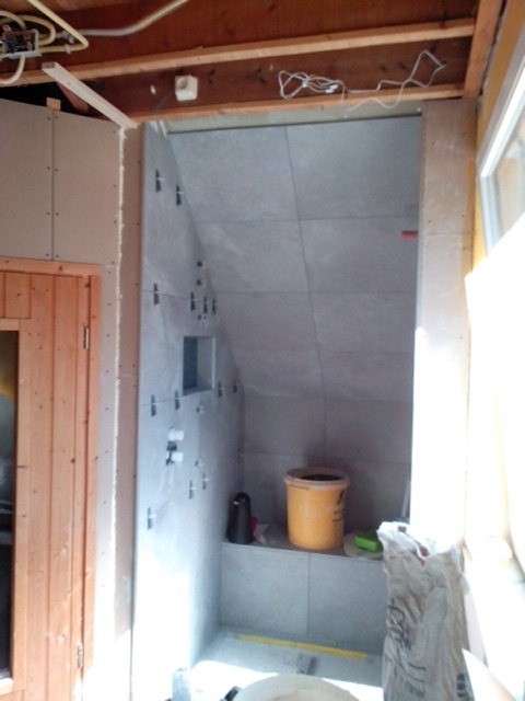

Dit moet helemaal geen probleem zijn, er worden wel vaker schuine daken met grote tegels betegeld.

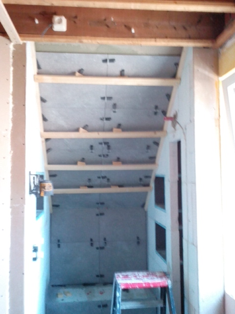

Een jaar geleden zelf ook nog een schuin dakbeschot betegeld, met 120x60 tegels in een badkamer.
Op de afbeelding, zijn de tegels symetrisch aangebracht, omdat de voegen op de vloer door moesten lopen.
Wel is het belangrijk, dat de ondergrond draagkrachtig genoeg is, om het gewicht van de tegels te kunnen dragen.
De tegels zijn met een elastische poeder tegellijm gelijmd.
En ik heb wel voor de zekerheid, de tegels 24 uur ondersteund met een latten raam.
Maar als de lijm uitgehard is, zullen de tegels niet meer naar beneden komen.

De tegels op de afbeeldingen, waren ook 120x60.
Alleen zijn die doormidden gesneden, om de voeg door te laten lopen over de tegels die op de vloer liggen.

Dat ze doorgesneden zijn, wil niet zeggen dat het maar de helft weegt.
2 halve is ook een hele, dus aan gewicht maakt het niets uit.
De tegels op de foto's zijn vloertegels van 1 cm dik.
