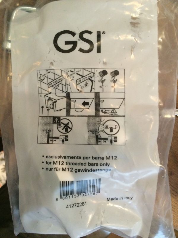

Ik wil graag een toilet ophangen alleen ik ken de aansluiting niet. Hoe ik hem ook bevestig, ik blijf speling houden op het toilet. Iemand ervaring met dit 'chinese' montagesetje?

Zoals ik het nu kan lezen:
M12 draadstang 10mm uit de wand afzagen.
Bevestigingsmoer plaatsen met de inkeping naar beneden.
Pot erop schuiven en de lockboutjes in de inkeping draaien, het zit op zijn plaats als er xx mm speling is om af te kitten oid.
Nee hoor de draadeindes zeker niet afzagen op 10 mm, want dan kun je de pot nooit meer bevestigen.
Op zich is dit een makkelijke bevestiging, en zeker niet chinees.
Als je de gebruiksaanwijzing op het zakje goed leest, dan zie je dat de draadeindes 35 mm uit de afgewerkte muur steken, of uit het isolatie matje.
Op de draadeindes draai je dan die bussen op tot 10 mm uit de muur, met de holle kant naar beneden.
Die zwarte kunstof bussen met die borstel er aan, die gaan in de pot met de vlakke kant naar de muur en zorg dat het witte gedeelte naar beneden wijst.
In dat witte gedeelte, zit een inbus bout, daar duw je de lange staafjes in, zodat die goed in de inbus bout zitten.
Door het witte gedeelte blijven ze hierin hangen.
Plaats de pot over de metalen busjes, en draai vanonder via de metalen staafjes de pot vast met de bijgeleverde sleutel.
Als je alles goed hebt gedaan, draai je zo de pot muurvast tegen de achterwand aan.
Wel even controleren, of de pot waterpas hangt voordat je hem echt goed vast draaid.
Het meegeleverde sleuteltje is vrij kort om goed kracht te kunnen zetten.
Ik schuif daar vaak een pijpsleuteltje overheen, zodat je meer kracht hebt om alles goed vast te draaien.

Uiteindelijk gelukt! En dat zonder draadeinden af te zagen :wink:
