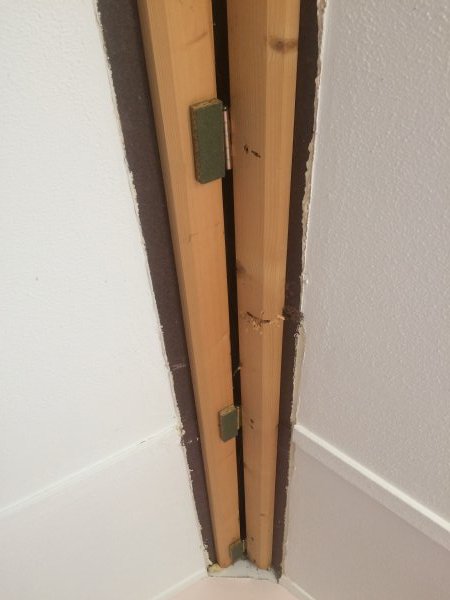

De plank in de nok heb ik net weggehaald en het blijkt dat we een scharnierkap hebben, dus zonder zware nokbalk. Zie de foto.
Is het draagvermogen van een scharnierkap voldoende?
Er vanuit gaande van wel, lijkt het mij dat ik niet direct in de nokbalkjes haken kan schroeven omdat ze me daarvoor te dun lijken.
Is het een idee om een balk tegen/tussen de bestaande nokbalkjes te schroeven zodat ik daaraan de hangmat kan hangen? Of kan ik het beter anders oplossen?
Apart dat je in de ruimte ernaast wel een nokbalk hebt. Je kan tegen de twee balkjes in de scharnierkap een balk schroeven. De onderkant afschuinen, dan kunnen daar de schommelhaken ingedraaid worden. Voorboren met de diameter van de kern van de schroeven.
De Bob
2 stalen hoekplaten 4 mm, laten zetten in de juiste hoek van de nok, en vastzetten met houtfretten.
Zijde/wangen van de platen zo hoog als breedte nokbalken.
Een oog/haak in het midden van de platen laten lassen voor bevestiging van de hangmat.
Met een stalen strip (dikte 5mm) kan het inderdaad ook. Ik zou alleen niet gaan lassen, maar een gat in het midden boren en een bout erin.
De Bob
Mijn bedoeling was om een hoekplaat te laten zetten, als een hoekprofiel, uit één stuk.
Maar en zijn meerdere mogelijkheden.
