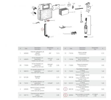

Ik ben nieuw op het forum en zit met het volgende probleem:
Ik heb een hangend toilet van het merk Oliver.
Het lek zit volgens mij tussen het waterreservoir en de pijp die naar het toilet gaat. Hoe zit dit precies in elkaar? Zijn dit 2 pijpen die in elkaar geschoven zitten en zit er een rubberen ring tussen?
Ik heb erg weinig ruimte en misschien lukt het niet om deze ring te vervangen(weet iemand toevallig hoe groot deze is?), zou je het eventueel kunnen lijmen? Zie de foto, alvast bedankt!

Als het een nieuwe reservoir is ga dan terug naar bouwmarkt garantie.
Volgens de site van oli geven hun 10 jaar garantie
flush pipe with seal 56x44x360

Blijkt dat hij niet lekt op de pijp, maar het water reservoir zelf lekt.
Net boven de rand waar de pijp zit. Hiervoor hebben we het piepschuim moeten verwijderen. Het lijkt wel een naad te zijn waarop hij is gaan lekken. Als nood oplossing probeer ik hem te plakken met pvc lijm en een stuk plastic er tegen aan, maar ben bang dat dit niet houdt.
Weet jij of iemand anders waar je het type nummer kan vinden, ik weet dat het een oliver is. En is zo'n water reservoir los te krijgen?
Alvast weer bedankt!

Oliver heet tegenwoordig oli
hun hebben meerdere types, maar ik geef je even de site van hun kan je evt zelf even kijken welke het is
staat wel in ze Engels
oliver
misschien kan je hun aan schrijven.
Of je gaat naar de winkel waar je hem gekocht hebt en vraag er naar.
Maar als je een nieuwe bak wilt hebben kan je net zo goed direct een goede inbouwreservoir kopen, want je moet toch alles weer opbouwen.

Kan je ook ergens het type nummer lezen van je wc?
Ik zoek me helemaal suf op die site.
Het enegi wat ik kon vinden was het nummer 601022 en deze is van de druk knop genaamd diamante.
Is het veel werk om alleen een nieuw water reservoir in te bouwen?
Want als dit niet lukt dan moet ik eerst de hele muur gaan breken :?

Ik kan niet zien vanaf deze kant hoe je je wc hebt zitten.
als je er hout om heen hebt gebouwd moet je eerst de pot verwijderen, de tegels verwijderen, houtwerk verwijderen, en frame demonteren.
als ik moet zoeken zoek ik me ook suf maar zal kijken als ik wat kan vinden( diamante)is al een goed begin
link niet meer werkend
daar staat de diamante, maar de reservoir is niet loste verkrijgen dus moet totaal nieuw

Ik heb hem gevonden oliveirairmao Doc67.pdf en dan pagina 144 (in adobe pagina 146). link niet meer werkend
Ik heb naar 2 email adressen op die site een email in het engels gestuurd of de watertank apart te leveren is.
De toilet was al aanwezig toen ik het appartement kocht, dus heb helaas geen bon en weet niet waar hij gekocht is. Hopelijk reageren ze op mijn email.
Kan je de watertank ook van boven af uit en in bouwen?
Er is zeg maar voor het frame een muurtje gebouwd maar van boven af kan ik er (moeilijk) bij.

Zou ik niet weten als dat wil denk het niet, meestal moet je net een schroef los draaien of iets los klikken.

Via het Italiaanse bedrijf, kreeg ik een telefoon nummer van een bedrijf in Schiedam. Deze gebeld en gaven aan dat ik gewoon naar de Praxis kan om onderdelen te bestellen. Het merk was dan niet meer Oliver maar Olympic. Deze besteld en gister binnen gekomen. En het past :!:
Dus voor de mensen die ook onderdelen van een Oliver toilet nodig hebben :arrow: Praxis
