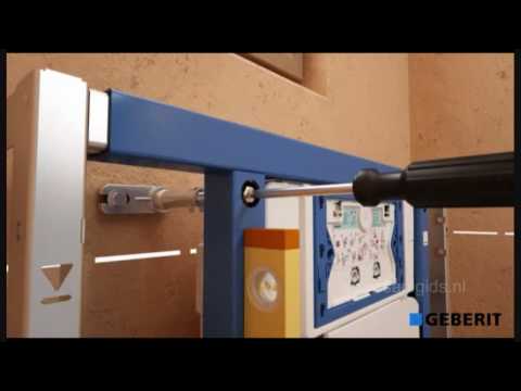

Naast de bouten waar de pot op hangt, zijn nog twee gaten met (ik denk 12mm) schroefdraad. Daar willen we gebruik van maken door die op eenzelfde manier tegen de muur te bevestigen als het frame bovenin.
Hoe heten die stukken metaal waar je aan de voorkant zo'n draadeinde in kan draaien, met een hoek van 90 graden zodat je ze aan de muur kunt schroeven? Ik zoek me een ongeluk!
Weet niet precies wat je bedoeld. Heb je een foto van zo'n ding?
Dit soort zaken vastzetten wordt ook wel met een stokschroef gedaan. Of als je een draadeind kwijt kan in de muur een keilbout of schroefhuls. Die laatste heeft trouwens soms een hoek van 90° :)
Deze units bedoel ik... daar kun je dus vanaf het toilet een draadeinde indraaien en ook goed in de muur verankeren.
Volgens mij worden die standaard bij ieder frame geleverd, maar los... niet te vinden.
Update: Gevonden bij Geberit zelf!
linkje
Maar op basis van het merk en wat het moet doen, kennelijk hebben die geen eigen naam. Worden buiten dit doel weinig gebruikt denk ik dan...

Dank voor de reacties en het meedenken. Met zo'n extra bevestigingsset hebben we nu wat dichter bij het midden van het frame nog een punt waarmee het geheel in de muur vast zit.
Als je op de pot gaat zitten is er inderdaad nog een klein beetje beweging, maar het prefab board zag er heel stabiel uit. Geen (of minimale) beweging, hier hebben we wel vertrouwen in :)
