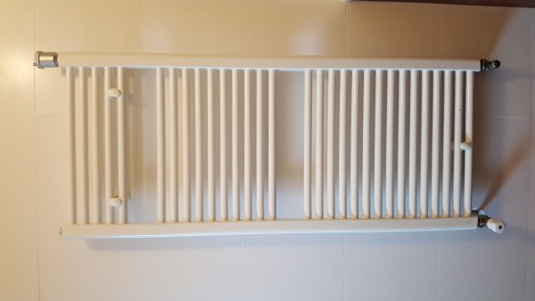

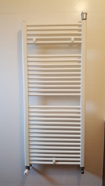

Hi,
Ik lees veel posts van mensen waarbij de onderkant van de radiator niet warm wordt. Daar weet ik inmiddels ook de meest voorkomende oplossing voor: een stijgbuis. Maar mijn probleem is juist dat de bóvenkant van onze handdoekradiator niet warm wordt. Iemand een idee waar dat aan kan liggen?
Aanvoer zit linksonder, retour zit rechtsonder. Verder wellicht nog relevant dat dit de hoogste radiator in huis is en de ketel een verdieping lager zit.
Veel dank!

Ik krijg de indruk dat er hier iets anders speelt. Heeft de radiator een midden-onder aansluiting toevallig? Plaats anders even een foto van de situatie.
Afbeelding verkleind herplaatst, mod.
Heel vreemd. Ik kan echt maar 1 oorzaak bedenken: Lucht. Je weet heel zeker dat de auto ontluchter open staat, en zijn werk doet?
Een te hoog debiet zou misschien nog kunnen... Je kunt het voetventiel (op de retour) met een imbussleutel verstellen (dichter draaien, rechtsom).
