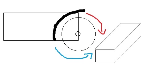

Voor het doorslijpen van ijzer met een haakse slijper, wat is dan de optimale draairichting voor het doorslijpen?
In de handleiding staat namelijk het volgende:
"Zorg ervoor dat uw lichaam zich niet op de plaats bevindt waarheen het elektrische gereedschap zou kunnen worden geslingerd in geval van terugslag. Terugslag drijft het gereedschap op het punt waar het vastloopt in tegenovergestelde richting van de draaibeweging.
Zie bijgevoegde afbeelding:
Gegeven dat je het stuk metaal benaderd van links naar rechts, moet de draairichting dan rood of blauw zijn?
Mijn gevoel zegt rood, omdat de draairichting van de schijf vanaf boven/de bovenkant gezien weggaat van het lichaam.

Draairichting van een haakse slijper kun je toch niet veranderen?

Niet van de haakse slijper (qua functionaliteit), maar je kan de haakse slijper gewoon omdraaien?

Een haakse slijper draaid altijd rechts om, als u de machine gebruikt in een normale positie, en slijpt u dus van u af.
Als u hem omdraaid, vliegen de vonken omhoog en op u af.
Plus het gevaar dat als een doorslijpschijf vastloopt en uit elkaar spat, de restanten van de schijf naar u toe komen.
Daarom altijd een goede gezichts bescherming gebruiken, en de machine met doordacht gebruiken.

Volgens mij gewoon zo dat de vonken naar beneden spatten dan, rode pijltje, dan zal hij met "vastlopen" van je af springen naar boven.
Andersom vreet hij zich dieper in het materiaal en heeft hij meer grip om zich extra snel naar je voeten /lichaam te bewegen.

Uistekend, ik kan weer vooruit!
