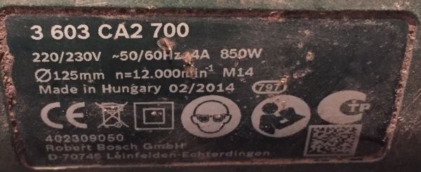

Hierbij nog het exacte typenummer.

Ik kan de machine op de site nog steeds niet vinden, wat is het type, dat is wat anders als het typenummer.
Veel van de machines zitten qua opbouw hetzelfde in elkaar maar je moet wel het juiste type weten voor het juiste onderdeel.
Hoe oud is de machine ?
BertPleizier
Die 3603CA2700 is de code. Deze moet je op de onderdelenwebsite van Bosch invoeren.
Ik denk dat ik meer dan 1000 keer die site gebruikt heb. :wink:
Wat ik ook probeer, ik krijg continu de melding dat er geen producten gevonden zijn voor deze selectie.
Krijg jij de pagina met de onderdelen wel ?
