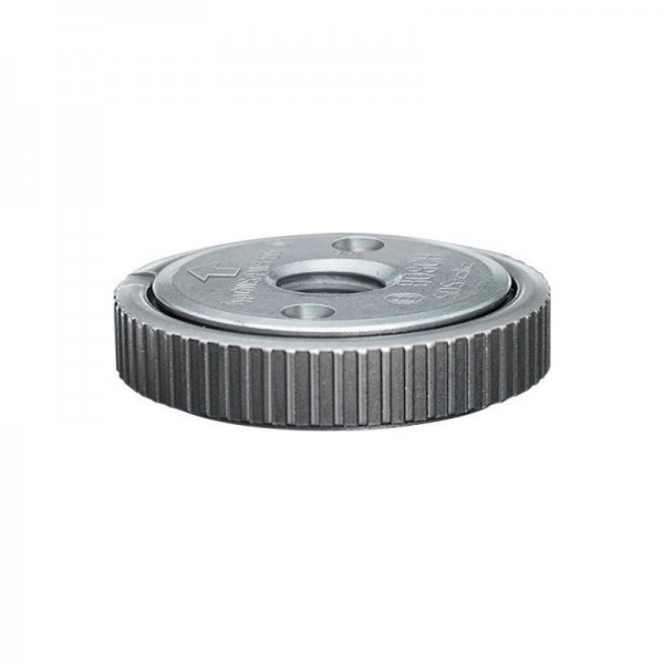

Dat is een snelspanmoer.
Die heb ik ook op de kleine haakse slijper.

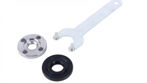

Ik bedoelde dit soort moer / flens, deze kun je aan 2 kanten gebruiken. Lijkt mij raar toe dat de schijf dan nog los zit.
Maar vermoed nu dat hij de onderstaande snelspan moer heeft en die kun je maar op 1 manier plaatsen

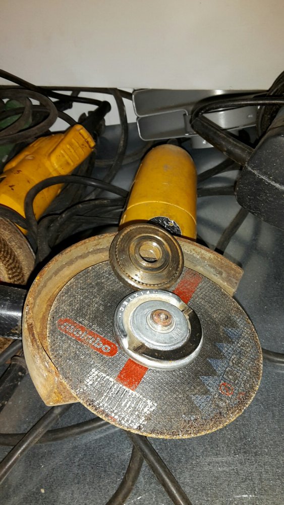

even wat foto's

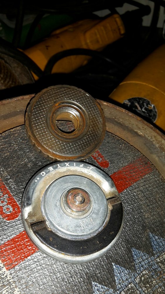

hier kun je hem aan de andere kant zien

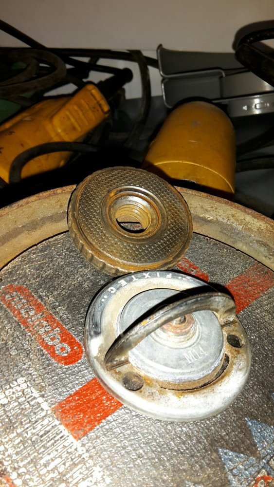

en kun je dus ook zien dat hij maar aan 1 kant te gebruiken is.
Vandaar dat ik het opgelost heb met deze
Dit is dus ook een moer die je gewoon met de hand vast kunt zetten door de beugel op te klappen en die ook met dunne schijven de schijf goed vast zet.

Henk E, wil je uit de doeken doen hoe je de slijpschijf gecentreerd krijgt als je de flens op je eerste foto om draait ?
De zwarte ring komt er eerst op en daar zit een verdikking op (andere zijde dan op foto) waar de schijf precies om past en dus centreert,
dan komt dus de slijpschijf en de de witte moer. Deze kan op 2 manieren geplaatst worden, de verdikking naar de schijfzijde is voor de dikkere afbraam schijven en als je de witte moer/flens de andere kant om monteert klem je de dunne schijven.
Als je goed ziet is er een verdieping uitgedraaid in de witte moer/flens waar de verdikking in past van de zwarte moer.

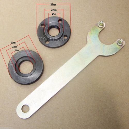

De dikkere rand die op de bovenste flens zit heeft niets te maken met de dikte van (afbraam) schijven maar met de lengte van de schroefdraad in de flens.
Er is naar mijn weten slechts 1 merk dat de dikke rand even groot heeft, 22 mm, dan andere merken.
Het hangt van het soort flens af, die op jouw afbeelding is geen gangbare.
Gangbaar is de rand op de onderste flens.
De foto is een voorbeeld foto om het uit te leggen en dus niet mijn eigen.
Het merk die het wel 22 mm heeft is Metabo zeker?
