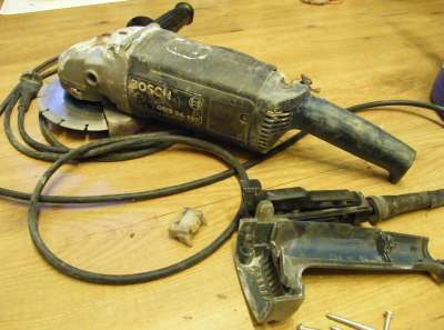

Het is een Bosch GWS 24-180. Die is 2400W.

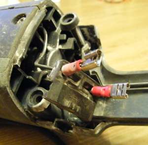

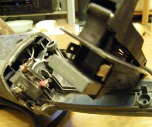

Ik zie dat de nieuwe een aanloopstroombegrenzing hebben, die van mij duidelijk niet. Ik heb hem tweedehands gekocht voor €25. Heb toen het snoer vernieuwd en dus later de schakelaar. Hij is in vrij slechte staat (ziet er niet uit), maar de motor draait nog prima :)
Misschien dat de weerstand in het huis van de machine past maar dat weet ik niet zeker.

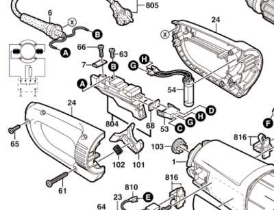

Bij moderne machines is dit ding in de behuizing opgenomen (54) op aansluiting G&H. Deze aansluitingen heb ik niet. Alleen C&D. Waar moet hij dan op aangesloten worden?
Ik vind het onderdeel niet online in NL. Suggesties via PB?
Dan past de weerstand niet in deze uitvoering.
Dat wordt dan de weerstand in een losse contactdoos, is ook voor andere machines bruikbaar.
