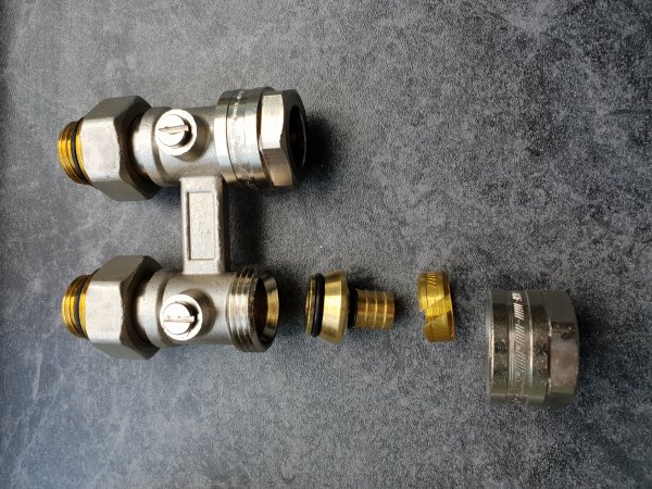

Goedemiddag,
Ik heb een onderblok (H-blok) gekocht voor een nieuwe radiator.
In de winkel vertelde men mij dat (zie bijgaande foto) ik met deze koppelingen ook 15 mm buis kan aansluiten.
Ik twijfel een beetje of dat inderdaad zo is.
Kan iemand mij vertellen of dit goed komt, of dat ik toch wat anders nodig heb?
Getoonde koppelingen zijn voor kunststof buis (zit een rubbertje op de tule)
Dus even op pad voor een knelsetje 15mm.
Ik was er al bang voor. Mijn gevoel zei in de winkel al: "Ik geloof niet dat dit goed is."
Bedankt voor de bevestiging.
Ik ga op zoek naar een knelsetje.
Bedankt voor de snelle reactie.
