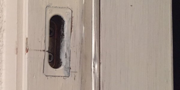

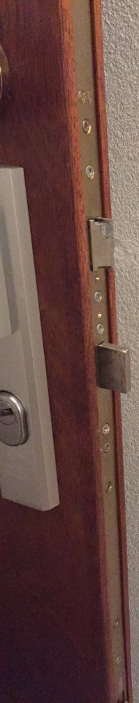

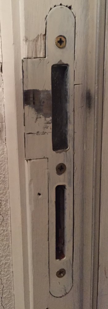

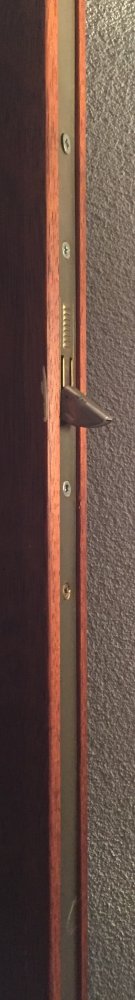

BertPleizier
Hierbij detailfoto’s van de sluitkommen en schoten.
Rola
Deze is met klapschoten onder en boven. Ik heb het over de andere versie waarbij de schoot naar buiten schuift. De kleine sluitkommen zijn in elk geval anders.
Voor de zekerheid: Sluiting eruit en opmeten.

Als de sluitkommen sowieso vervangen moeten worden, dan is het niet heel zinvol denk ik om een bijna gelijkende MPS te zoeken en monteren, aangezien het gat voor het slot in het midden ook aangepast moet worden in de deur. Of zie ik iets over het hoofd?
Rola
Het is wel prettig als de groef in de deur wel klopt, anders moet je er over de hele lengte wat inlijmen.
Bij de middelste slotkast scheelt het 2 cm, dat is er zo uit.
Zolang de nieuwe sluitkommen de oude volledig overlappen kan je dat doen zonder stukken in te moeten lijmen in het kozijn.
Wordt toch de oude opmeten.
