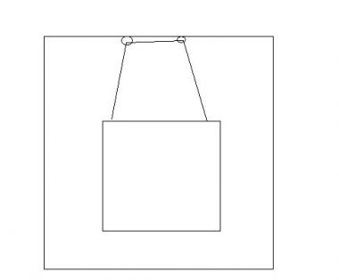

Ik wil een grote, zware spiegel bevestigen aan de muur, maar in mijn woning zijn de muren 100% gipsen wand, dat maakt het dus wat lastiger. Nu heb ik eraan gedacht om de spiegel dan maar aan het plafond te hangen met staaldraad of zo, maar ik weet niet of de spiegel dan mooi recht komt te hangen.

In principe een uitskende mogelijkheid. Hoe zwaar is zwaar?
Als je de staaldraad in een soort vierkant spant, kan je altijd met wat schuif- en trekwerk de spiegel recht hangen. Zo iets:
