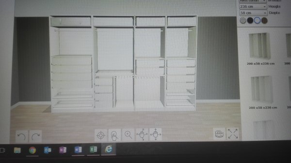

Ik ben van plan een ikea pax kast volledig in te werken met gyproc op de stukken die over zijn over de volledige breedte van de muur. De lengte van de muur is 3m76 ongeveer, maar ik kan de kast maar plaatsen tot de 'gordijnkast' en marmeren vensterbank (die op dezelfde lengte staan). Deze staan op 348,7cm en de kast die ik zou willen plaatsen is 350cm lang. 1,3cm te lang dus. Hoe zouden jullie dit best oplossen? De gordijnkast en marmer blijf ik natuurlijk liever af, dus was ik aan het denken om gewoon een inkeping te maken in de kast zodat die net over de marmer en onder de gordijnkast geraakt. Graag hoor ik jullie mening.

De kast is 238cm hoog, het plafond is er 272cm, langs de linkse kant blijft er ook nog een dikke 20cm over, al deze open ruimte ga ik opvullen met gyproc platen. Zo lijkt het eigenlijk of de kast is ingebouwd.

Als het al lukt om een inkeping van 13mm diep in spaanplaat te maken dan blijft er niet veel van de kast over. Ik schat zo in dat die 18mm dik zijn.
Het lijkt me beter om van één element alle delen een 13 mm korter te maken en alle bevestigingsgaten over te nemen.

Door alle elementen of 'komplement' zoals ikea ze noemt 13mm korter te maken gaat ze er ook net tussen passen. Goed idee, bedankt. Met welk gereedschap kan ik dit best zo recht mogelijk uitvoeren? Cirkelzaag?

Het zijn nogal veel lades, dus gaat het toch niet zo simpel worden, een gewone plank is simpel natuurlijk dan had je idee super gewerkt, maar zo'n lade.. met de zijkant en dan nog die schoenhouder, dan kan ik toch beter inkeping maken enkel op de plekken waar hij tegen de marmer of de gordijnkast komt en dan zie ik nog wel hoe ik de elementen bevestig

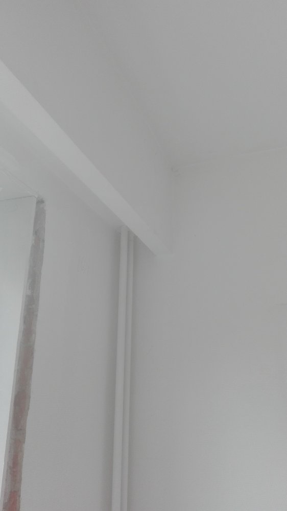

Plaats eens een foto van de gordijnkast en vensterbank.
13mm inkepen is misschien wel mogelijk. Aan de binnenkant kan je er een stuk hout tegenaan bevestigen om de zaak weer te versterken. Hangt ook wel af van op welke plek er ingekeept moet worden. Als daar bevestigingsmiddelen van de kast zitten, wordt het lastiger.

Ik heb het nog eens een paar keer fatsoenlijk nagemeten of dat het echt wel 13mm was, nu blijkt het maar 9mm te zijn. Dit betekent dat het vensterbank geen probleem meer is, aangezien de kast er net gaat tegenkomen. Als de spaanplaat van de kast inderdaad 18mm dik is kan ik enkel op het stuk dat tegen de gordijnkast komt 9mm wegschuren met een vlakschuurder (?), dan blijft er nog 9mm over, de rest van die kant is nog 18mm, dus dit lijkt me precies de beste oplossing? Bedankt al voor jullie hulp!
9mm is niet veel. Misschien is de kast een paar mm kleiner dat het precies gaat passen (of groter als je pech hebt).
Met een vlakschuurder is niet handig. Het zal wel geplastificeerd zijn. Mogelijke werkwijze:
- Met een scherp mes op de maat inkerven (langs stalen lineaal)
- Met een beitel de toplaag eraf steken
- Het hout eronder met een schuurmachine op maat maken
- Het randje met de beitel recht afsteken
