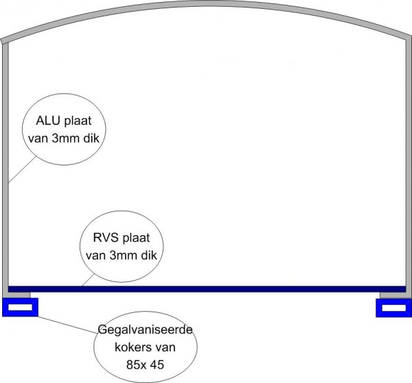

Ik ben nl. begonnen aan mijn aanhanger project https://www.klusidee.nl/Forum/topic/aanhanger-voorzien-van-deksel.107497/
en had me uitgedacht om e.e.a zo te gaan maken
Ik heb nu aluminium wanden die hoog en lang genoeg zijn en een zware RVS bodem die sterk genoeg is en nooit weer gaat roesten.
Door de randen om te gaan zetten en daar binnenin de RVS plaat te lijmen krijg is een mooi stabiel geheel die ook waterdicht gemaakt kan worden.
Is dit eenmaal klaar dan kan ik met de opbouw beginnen om dat steviger te maken.
Is het trouwens wel verstandig om aluminium tussen RVS en gegalvaniseerd ijzerenkokers op te sluiten. (elektrolyse werking)
Ik ben bang dat het aluminium heel snel gaat corroderen en verdwijnt, dan ben je weer net zo ver al toe je begon.

Daar was ik al naar op zoek geweest en de reactie tussen zink en aluminium is juist verwaarloosbaar klein. Daarnaast worden de gegalvaniseerde delen ook nog een paar keer geschilderd omdat er wat roestplekken zijn ontstaan waar men de huidige opbouw op de draagbalken gelast heeft.
De reactie tussen aluminium en RVS is een stuk groter maar dan alleen als er een elektrolyt bij aanwezig is.
Nu was het juist de bedoeling dat de inhoud droog blijft maar je zal altijd condens en vocht uit de lucht hebben.
Vandaar dat het ook de bedoeling was om de RVS plaat te gaan lijmen met een nylon ring er tussen zodat er een isolator tussen zitten, dan de RVS plaat weer vast te gaan schroeven op de reeds opgelaste moeren.
Voordeel hiervan is dat de aluminium platen ruim om deze moeren vallen en al een deel van het hoogteverschil door de opgelaste moeren opvangen en ook de kit/lijmlaag tussen aluminium en RVS niet wordt platgedrukt en zo minimaal 2 a 3mm blijft.
De reden dat ik voor RVS heb gekozen is dat dit veel harder is bij gelijke dikte en geheel glad is (de aluminium platen die ik heb zijn 2 traans 3mm platen)
Dus als je iets in/uit de aanhanger wilt schuiven gaat dat een stuk makkelijker.
(daarnaast was een plaat aluminium van 5 a 6mm veel duurder dan deze RVS plaat)
Maar als er betere ideeën zijn dan hoor ik dat uiteraard graag.

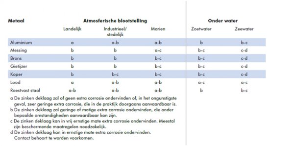

Bij het monteren met een niet geleidende tussenlaag van kit of lijm zal er galvanische corrosie ontstaan.
Het spanningspotentiaal is ca 1000mv SCE daardoor gaat er een katodische stroom lopen die het minste materiaal opoffert.
https://www.alurvs.nl/roestvast-staal/artikellijst/7942/
Dan zal de aluminium plaat dus opgeofferd worden, dat zou wel jammer zijn.
Door de bouwwijze met een issoleerende laag maak je eigenlijk een grote condensator.
Ik zou het nog eens goed narekenen om corrosie te voorkomen.
Wat let je om de zijkant ook van RVS plaat te maken?
Vr Gr en succes ermee
Het gewicht van RVS, want zo'n plaat van 3mm is al bijna niet alleen te tillen.
De rest ga ik zeker nog een keer controleren want met aluminium kan het heel snel gaan.
