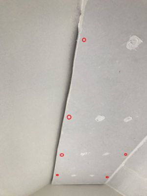

Goedemorgen,
Momenteel ben ik mijn zolder aan het verbouwen en ik loop tegen een uitdaging aan. Tussen twee gipsplaten (schuine wand en plafond) zit een flinke naad. Ik weet niet zo goed hoe ik deze het beste op kan vullen. De maximale breedte is zo'n 2,5 cm, de maximale diepte 2 cm. Voor gipsplaatvuller is deze ruimte te groot. Misschien kan ik het eerst dicht purren of met een opvullatje werken, alvorens ik hem dicht smeer.
Heeft iemand hier ervaring mee?
Groet,
Pepijn
Jep, nieuwe plaat, en dan goed op maat maken.
Dan een gaasje over de naden, en dichtzetten.
Exact hetzelfde probleem heb ik opgelost door eerst vezelversterkt erin te smeren. Dat was net niet voldoende, maar de rest heb ik de gewone vuller over gedaan. Zit al 8 jaar zonder probleem.
Ts gaat zo te zien niet stucen Peter.
Ik heb zo'n aansluiting met gaas dichtgezet, maar die krimpt toch gewoon open. Net naast het gaas :roll:
Met vezelversterkt is wellicht minder kwetsbaar.
De vuller maak je vrij dik aan, dus daarmee krijg je zo'n brede naad ook wel gevuld. Een beter passende plaat is wel handiger.
Trek de bovenste plaat er maar van af en maak de nieuwe dit keer wel goed passend. Verhelp altijd de oorzaak (niet goed passend gemaakte gipsplaat) en niet het gevolg (te grote naad).
Voordeel is dat je de plaat dan ook meteen recht af kunt gaan snijden. :wink:
Alternatief is om te kijken of je de plaat wat hoger kunt gaan monteren zodat je geen nieuwe plaat hoeft te kopen.
Opvullen is prutsen, het kan goed gaan als alles weinig werkt ed. maar gaat het fout en barst het telkens weer dan erger je (zou ik tenminste wel doen) er voortdurend aan en nu vervangen/in orde maken kost maar een paar tientjes, achteraf vervangen wordt veel duurder.
